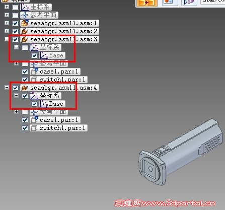

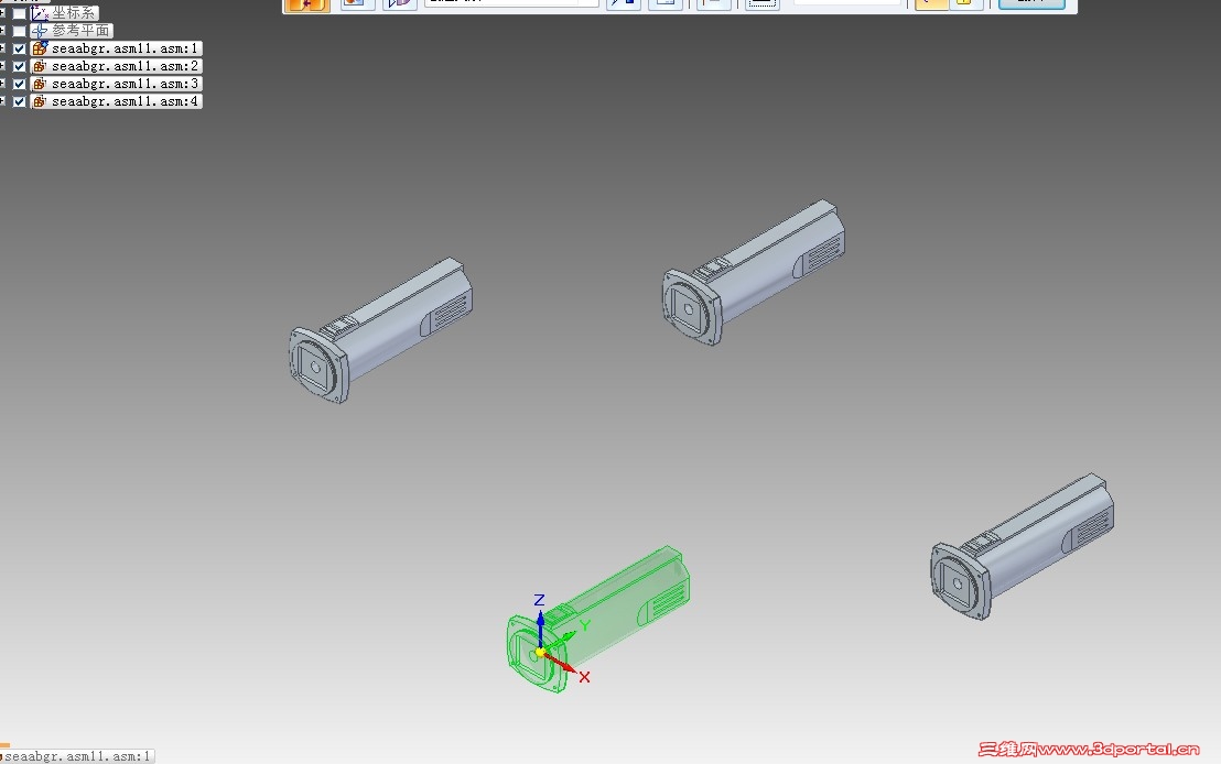

Solid Edge ST4放入子装配时坐标系的显示控制
) I4 u# ~' u2 ~9 w3 E/ M! D5 }8 }: s  ]1 E/ H1 y* Y1 d! |% b5 W
有朋友说是把子装配放入装配时,总是自动显示出子装配中的坐标系,很是碍眼。其实是有原因的。5 H6 C  ~' Z# l1 ]; k' `, ?# |
这是因为那个子装配保存时的状态不同,如果子装配保存时是显示坐标系的,那么在被放入到装配中时默认就会显示出来。而如果保存时没有显示,那么放进装配中时也不会显示。
' P( i! _- [9 X2 |- \8 ]: U* u) a6 Y( t. a0 S2 c8 r( ]
其实也没关系,可以在放置进到后,一次性把所有子装配的坐标系全部隐藏掉。* n% K: @3 f0 Y# f2 a  p
$ r/ d% ^/ l; P5 s; X
子装配坐标.jpg 5 i' F' Z1 b. a! T3 C5 n
