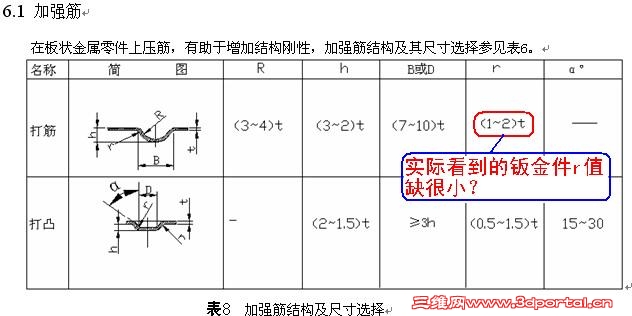

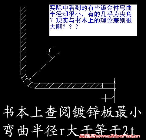

* C, H. d; A0 w* N8 C折弯半径、筋尺寸现实与理论差别。请见图。
/ A, [* b) F/ B% l大家设计钣金件时最小折弯半径定多大?加强筋尺寸又是怎么确定的?谢谢!
; j. u% S& }9 _/ y# G5 j* A我看到的实际样件是电脑机箱内一些钣金件。板厚为0.8  它们折弯半径很小,肯定小于2t

实际上理论与实际有差距,在不确定的情况下,模具制造通常是以好修好调为原则,如:杆件直径或长短往小修容易,孔往大了、深了修容易。事情要根据实际结构来确定工艺性,并不是绝对的。
+ m; N' \: i. \; h0 y; ]   本例中的圆角较小,圆角往大了修容易,反过来就困难了(需要补焊)。能够达到满意,圆角就不再往大了修,得到的就是本例。
