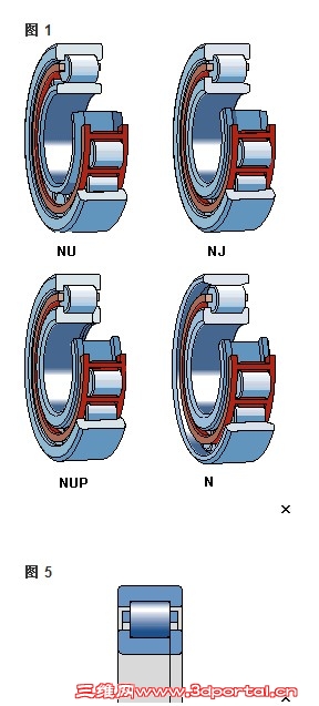

内圈单挡边、带平挡圈圆柱轴承怎么安装和拆卸。和不带挡圈的有什么区别。(单排练的)
+ |7 P4 T6 R; g5 S6 Q! D像这种轴承内圈、外圈、滚动体可以分离的吗?

NUP型圆柱滚子轴承,外圈和滚子组为一体,内圈和平挡圈可以分离。见图。其安装和NJ型相似。; w7 x7 ]# a) [: R/ p0 [
请注意一点,这种轴承一般内圈为紧配合,需加热安装,装外圈滚子组时,请小心,放正后缓慢转动推进去(注意不要直推,以免拉出直纹,损伤轴承),最好加一个过渡套,避免歪斜。
