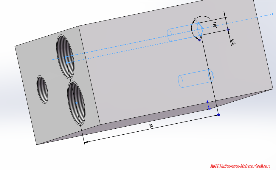

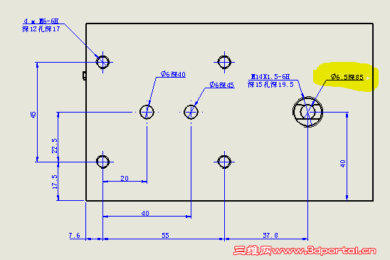

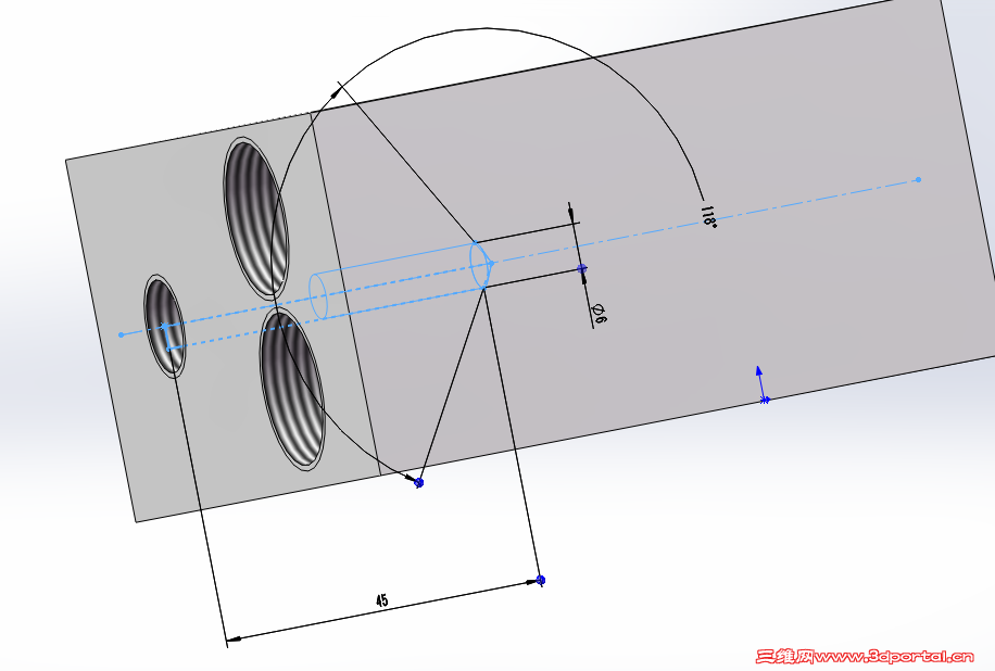

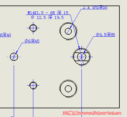

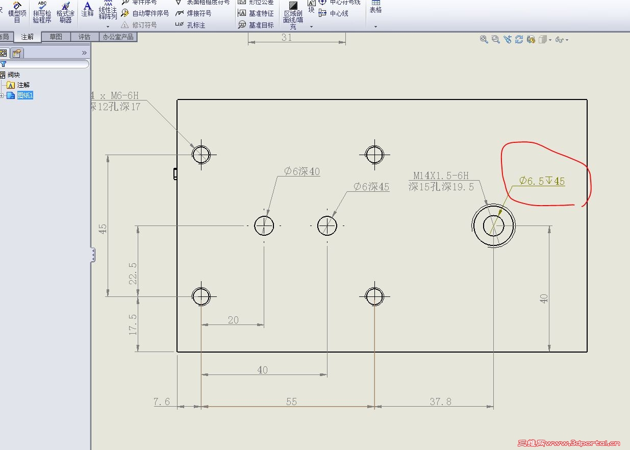

请各位大师帮忙看一下附件的工程图中后视图中Φ6.5孔深85,与零件图中孔深不一致,而且修改零件图中孔的深度后均不变化。郁闷?. C) H$ j% G  W
附件图solidworks 2012,版本低的请勿下.. n) ~5 ~; s; d0 G3 V+ Y$ [& j

打开你的工程图如下,是85的8 j9 V) D5 L8 Y6 {  D) [7 v3 K' W

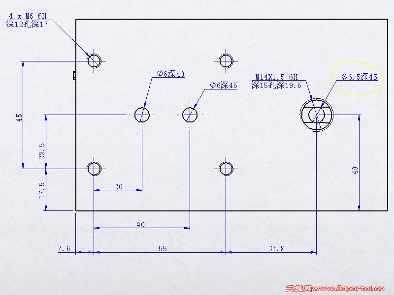

, d( r8 Y5 S( N9 V 85.JPG 4 s# F) ^9 h% L! h1 R
' |3 d6 S& K! n% C; Z3 n9 ?看看你的模型后,标注是45. g  ]  _5 \+ h

3楼看了模型后标注就改过来了,我可以是连改了都没有变化,不过我注意了一下,3楼你是重新标注了,而且尺寸线的颜色也显示也模型尺寸断开了。, i5 X' ^1 ~4 w- |0 z- u: a0 t
2楼倒是正常地显示出正确的深度尺寸了。& ^3 h. d  U) r  Y+ P
看来相同的模型在不同电脑上运行时出现了不同的结果,是不是与哪个配置有关呢?+ y9 z; N( J$ d) R
现在我最关心的是为什么会出现这个问题,如何避免呢?请大师指导。

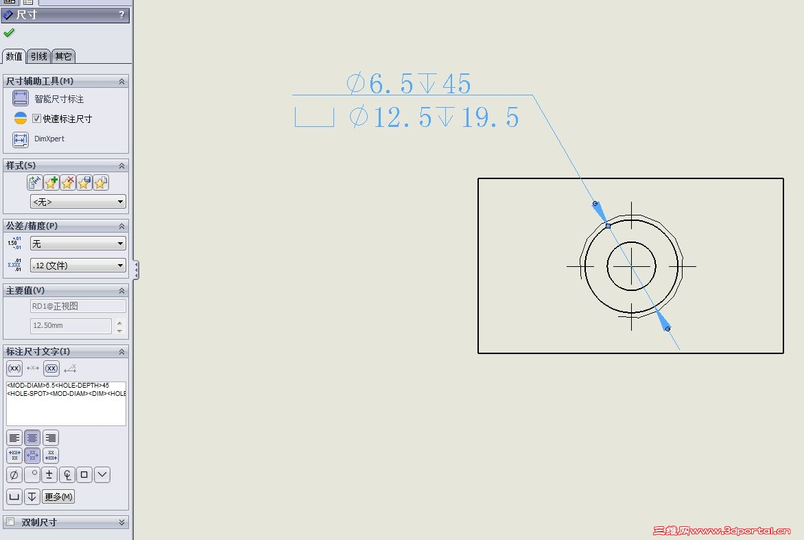

4# jdwkl
: q: R! e' L0 a( m0 s
3 e" L  }* h) K* o没有做任何改动的,只是把你的M14压缩后,更新了一下工程图,再回到模型的,解压后,那个45的,自然就变成了黄色,这个是正常的!因为45的深是被你的M14打掉了一部分,实际深度是从M14底面开始起算,你重新标的话,标不出45深!. L) O3 c- |( }1 B( p  Z1 c
' Z8 O; {( v$ |2 y
你那种标注不能自动更新深度的,想必2楼的也是手动修改的45
4 p$ @9 }, r2 H7 P/ M3 ~3 a, d6 ~' l1 d
建议用这种标注,不会失去关联
& v* o6 R3 U5 [/ f+ D! ^; |
! `" y& K3 m( W( _1 ]: d& W 45-2.JPG

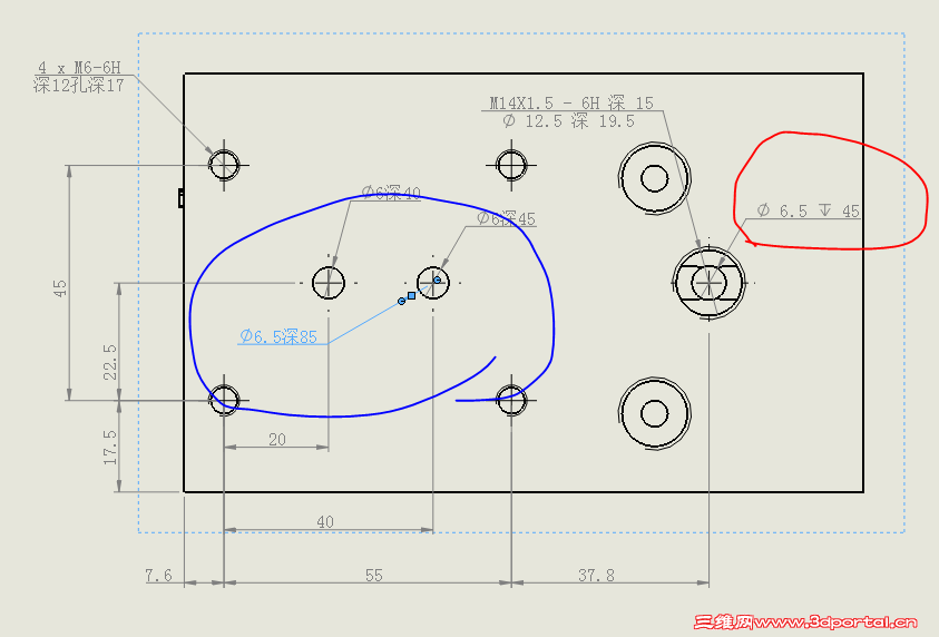

4 k" F9 `" {: l$ n: a. L  F我按8楼的说法做了一下,只要在模型中将M14螺纹压缩后回到工程图,6.5孔的标注也不见了,回到模型将M14螺纹解压缩,工程图上此孔的标注仍然没有了,当用孔标注命令再去标注时会显示引孔已经标注过了,但用“显示/隐藏注解”命令却不能显示,只有重复标注,这时孔的深度却是正确显示为45了。! H3 r* k1 X8 w+ V; D) D% l% f( c
其实只要在模型中将M14螺纹压缩后立即解压缩就会出现相同的结果。; P- f/ p' L3 H. P
当然这是已知这种错误的这种情况下的一种补救措施,问题的关键是我们在按正常的作图程序操作时如何避免这种错误的发生,在相同的模型中有M22螺纹孔,Φ6孔的深度却能正常显示,而且这种在光孔上再加螺纹孔是很常见的操作,为什么这个Φ6.5就会出现这种错误呢?7 L! A' M  z  S
平时练习时出现这种错误,也就当是学术讨论,但要命的是我这是用于工程了,这个阀块并不大,如果遇到一个复杂的,那可是要人撞墙的。, Q" B6 I! a# ~0 G8 R  ^) w- X

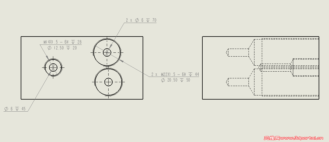

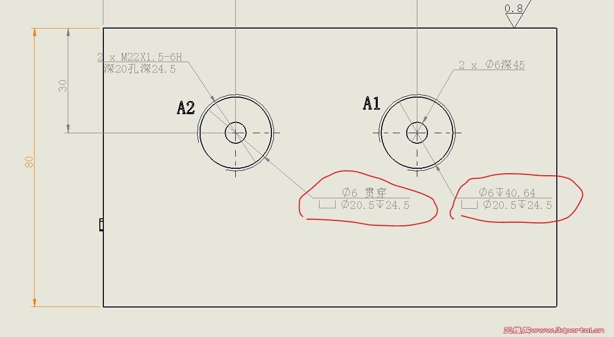

你的文件,我觉得有问题:
1 L+ y& I. G/ h' C1 Y, x
: {( {! r2 J; T8 c5 ]- d% i1。文件不同名,是使用的参考文件2 M$ Y# b5 _; L% _9 ~% [
. n2 [8 v! P' ?; P2 @$ g# N0 z
% n. b" z, V: O9 b0 _

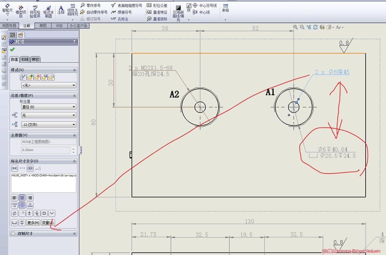

7 N0 G- e$ o* W. v$ q2。你的标注样式,模板是不是有问题?是使用变量的吧?+ U/ i8 b: I2 p( _. h
* E2 P% ?9 c& W' |$ B6 ~ 2.JPG 3.JPG ( s/ U6 R# t' y8 S
/ `$ q$ S2 I! A
上图,这个你怎么解释?

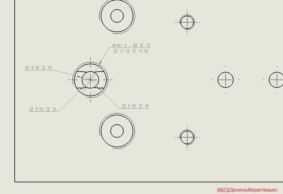

那是你的源文件* W  g, L1 h' n( U1 ]
' ]; _& H6 W* O% f; j" M5 J

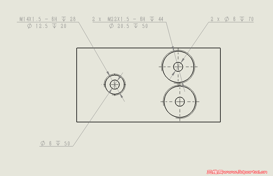

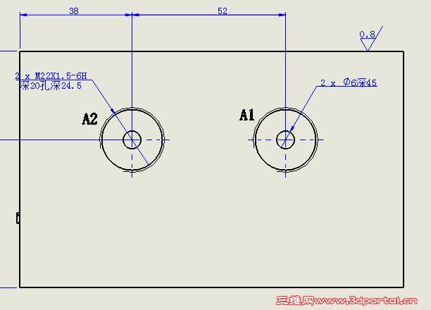

我打开你的零件,另外保存一个文件名称,删掉你的零件,打开你的工程图,找我保存的那个零件后,造成很多尺寸悬空提示,我忽视不管它,你的那个85深度的标注没有了!
3 B. X0 \! f& U, C0 q  Z
5 B( B) v5 ^& _& n) v  k重新标你的M22,就是我给你的截图那样的标注。7 d* r! |/ `: H; r5 n7 E: U
# u3 v8 y! b5 Z0 y9 e* U6 A就你的疑问,同样的是6mm孔,M14和M22的,我重新作了一个,根本没有你所说的问题!我觉得还是你的零件有问题, N. k2 n6 L0 H# I0 M& b( y# U
" V; R% M0 O7 I& ]
# `9 j: N) i0 g2 n/ O8 ] 捕获2.PNG 捕获3.PNG : x2 G7 P2 K+ q+ c4 `
" {' t3 k! p' q; e. B2 z$ }*****************************************
! }+ D8 @& w' Q7 Q; b( G: r. p更改尺寸后,也没有问题0 s. `- v% `. [& s7 ]8 A
% ~# b6 W# ]2 P6 O+ K5 R

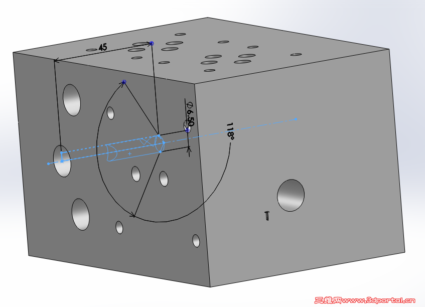

: H: ^) N. z5 f( G/ t) x不是BUG,是你的零件有问题,给你修改好了!
. i! j) W5 {9 e- V$ B# Z8 e0 V1 V/ {1 \8 ~5 c
你自己看看吧,不多说了,你的85深度根本不是你那个孔的深度,所以,你怎么改也改不了的。( j7 d+ q; @  L- o7 o
1 z' ~3 i0 h3 {+ m% H$ j: v' a& o
***零件名称和工程图文件名称一定要同名***,参考其他文件名称容易导致错误。

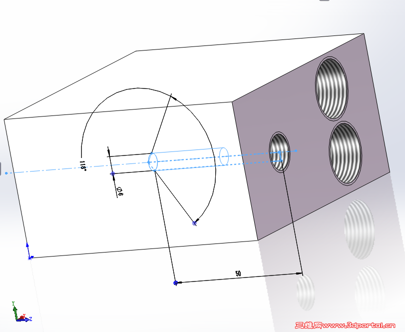

 楼主| 发表于 2011-12-17 09:51:34 | 显示全部楼层 来自: 中国江苏扬州
本帖最后由 jdwkl 于 2011-12-17 09:58 编辑 + ^% v9 x+ k, z: E
14# jdwkl
. t' w1 Y7 P" `! ^$ j' \
" z' [/ _8 b8 B& c# x' G: V5 M% _不是BUG,是你的零件有问题,给你修改好了!
, b: V& G# W% V; A1 q9 {: U2 W% ?; i: k- V' g' J
4 P5 x5 b1 N/ O$ L3 k8 ]1 k8 Z8 ?- a. @) ^7 c# I6 Z
***零件名称和工程图文件名称一定要同名***,参考其他文件 ...
8 i8 u: @& |8 C, Lhongwei_1987jp 发表于 2011-12-16 22:40 http://www.3dportal.cn/discuz/images/common/back.gif

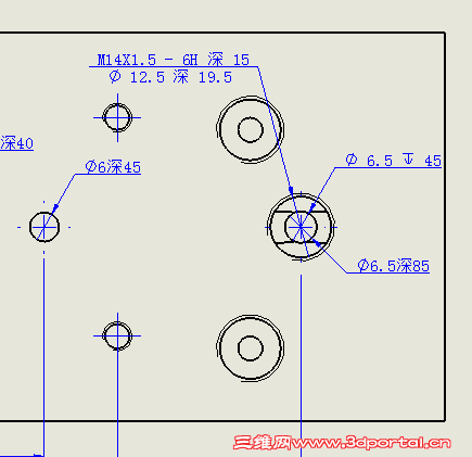

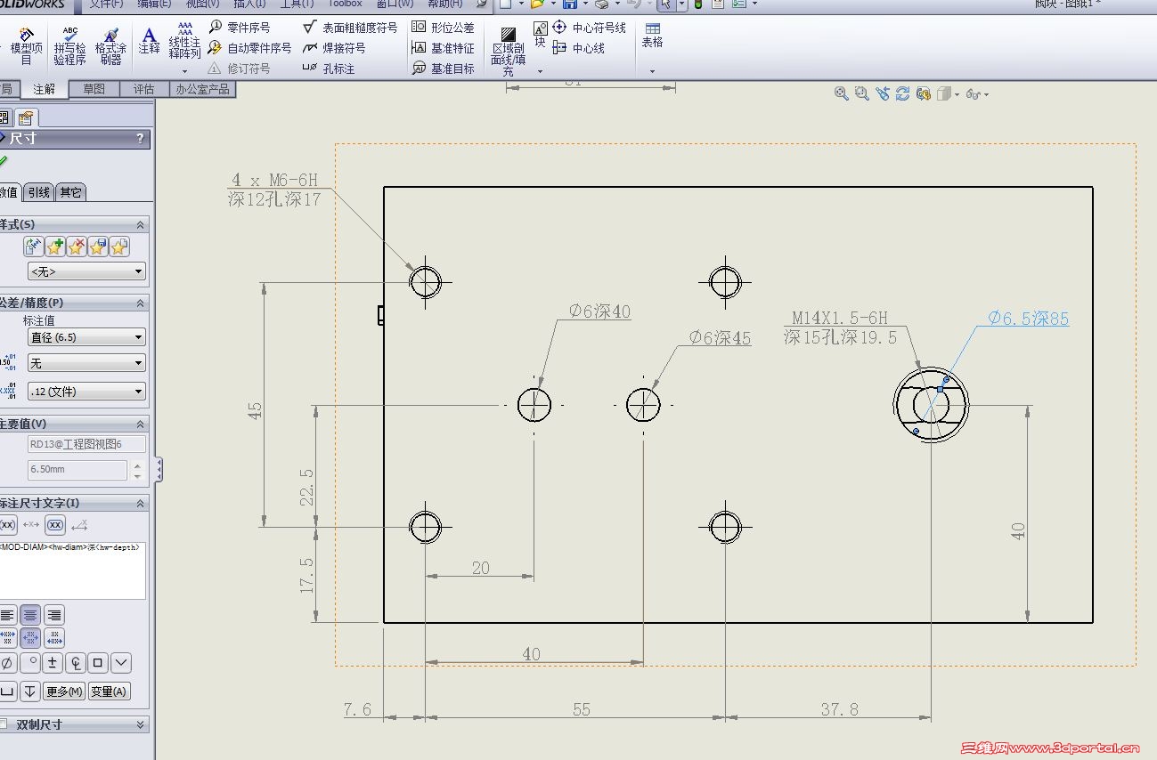

, F' U) l! n  K9 ^感谢你的热情答复,但不敢苟同你这用红字标出的这两种说法。你说85根本不是这个孔的深度,请问你能在模型上找出相应的孔吗?2 M! B" ~! Q' i4 ?
这是你修改后的零件在我电脑上标示出来的孔,仍然是85
 楼主| 发表于 2011-12-17 10:02:23 | 显示全部楼层 来自: 中国江苏扬州
再补一张,我都晕死了,翻到阴沟里了
& G6 S5 a! J# ]2 W8 @: |" l 捕获.PNG
发表于 2011-12-17 10:08:39 | 显示全部楼层 来自: 日本
4 K1 F. c) C$ ~9 W' t9 |
6 |# g- f" q7 r: j* p好像是你的库特征在作怪,把它删掉,最后添加看看! [- @# v# ^/ R! d
* i0 ~% ]0 x( F$ n4 g/ A; O9 u1 u6 L4 ^/ {6 x
意见不同无所谓,所以在这交流的,解决问题是目的。
