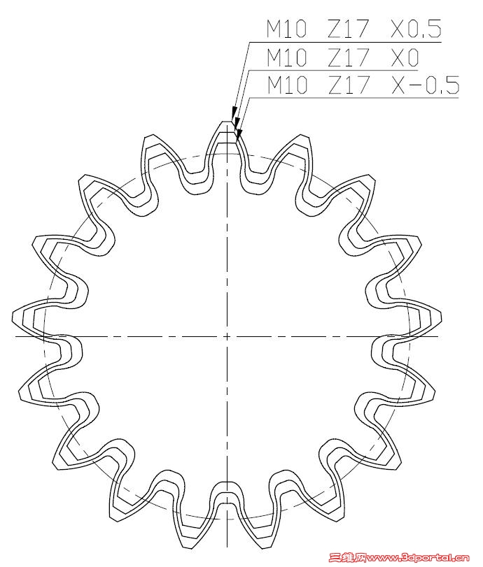

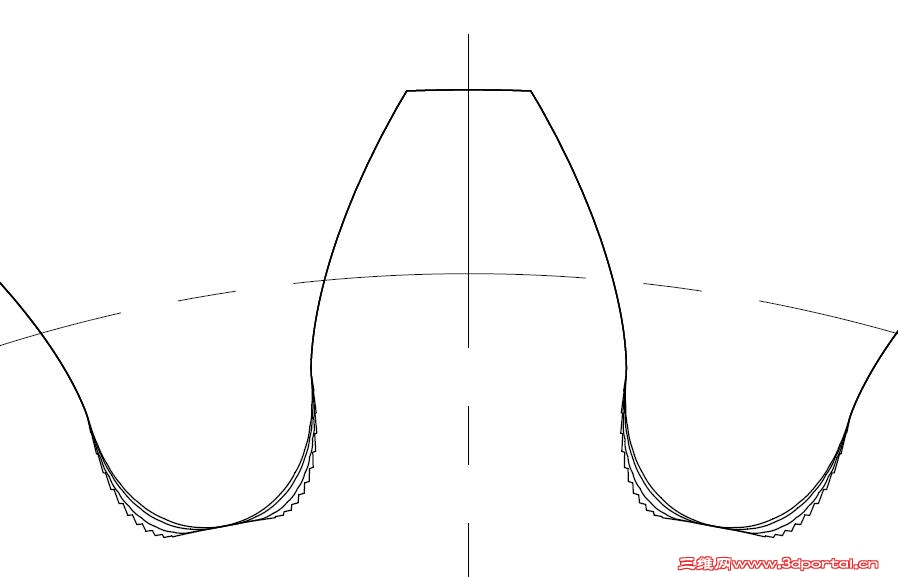

从网上看到很多人讨论变位齿轮及过渡曲线的问题。其实变位齿轮就是滚齿时刀具进给未达到标准进给所形成的,正变位相当于滚刀对标准进给退了X*M的距离,负变位是多进了。过渡曲线,有很多论文上直接用:0.38M,其实这是滚齿刀上的圆角,而在齿根圆切出来的曲线并不是0.38M。我利用自己编的一个范成法画齿型的程序作了两张图,可以看到其中的差异。第一图是变位跟标准齿轮对比,第二张是不同滚刀圆角形成的曲线对比,从里到外,依次是:0、0.2M、0.38M、0.471M(单圆角滚刀)所切出的齿形。 G1.JPG G2.JPG
