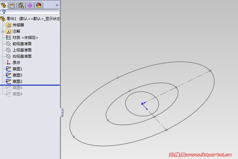

最近在学习SW,发现椭圆的轮廓的物体,不好扫描,经过几天的学习,终于做出一个相样的物体。
0 p5 D% c# F$ q( ^9 r 求教各位在扫描与曲面的心得。
( x/ h: r$ y3 f; y* l0 `, \0 t- @8 a6 @5 Q9 c# [/ k
3 d- P3 \0 F2 H* ~" `: L. C

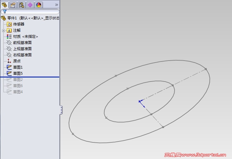

引导线1(椭圆)4 M1 g  r% p4 m- j% ~
222-1.jpg 3 s* }; S# X; K' P

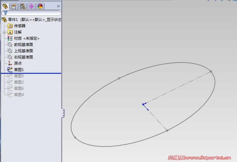

引导线2(椭圆)
$ B) E- |9 H. i$ E4 \ 222-2.jpg 0 s1 y3 c) e1 f

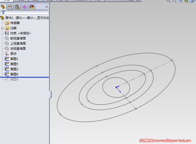

4 t2 y& R# V! S. p, U2 {  扫描路径(圆)
) s' [  ^8 x) R+ l/ j: s6 u4 @ 222-3.jpg
/ e& T, Y  ~* B; N/ _+ ^0 n3 l6 x# r) f, g
4 g& B" W) |# b8 {
  引导线3(椭圆)  N! o! E2 }, |9 t$ M+ k0 H9 `' ]+ g

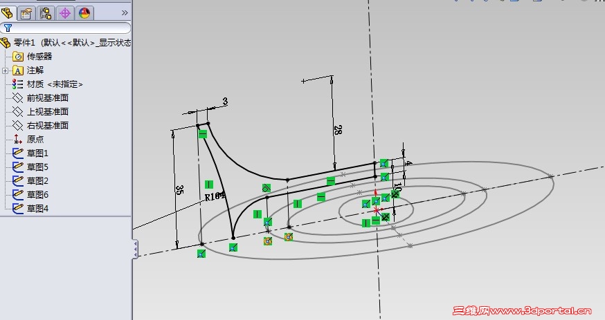

轮廓-要完全定义好9 j* M; k7 T& ~
222-5.jpg # S5 I5 c9 k0 z- ^

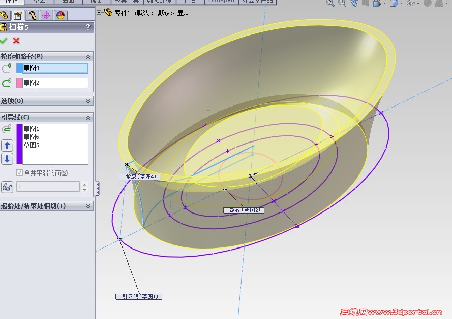

效果-OK
