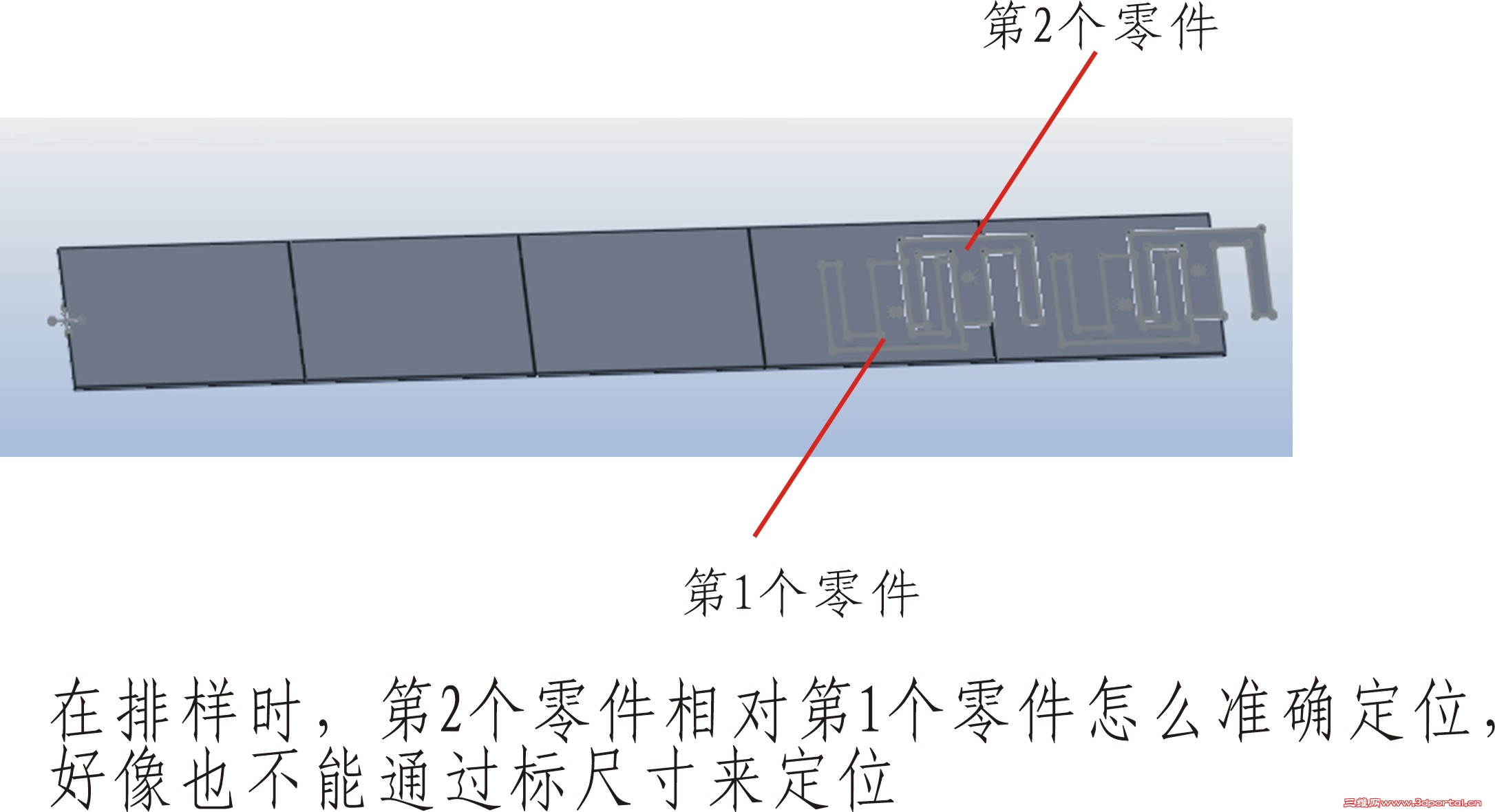

6 n1 `9 P6 R' u  S大家好,用logopress排样时,只有一个零件时,定位比较容易,但两个零件或两个以上时,第二个感觉特别不好定位,可能是不熟练的原因,不知道大家是怎么做的,请多多指点!

把零件放上来,刚好大家可以一起玩一下。

一般都是凭经验,不能完全靠软件。
发表于 2012-3-6 08:05:52 | 显示全部楼层 来自: 中国广东佛山
想想前辈们用手都可搞定,何必完全依靠软件,软件只是一个工具而已!
发表于 2012-4-6 10:26:35 | 显示全部楼层 来自: 中国湖北荆门
可以增加定位孔,导正销,这样位置不就准确了
发表于 2012-4-8 09:12:44 | 显示全部楼层 来自: 中国广东佛山
这个问题问的比较含糊,定位好像不是什么问题!
