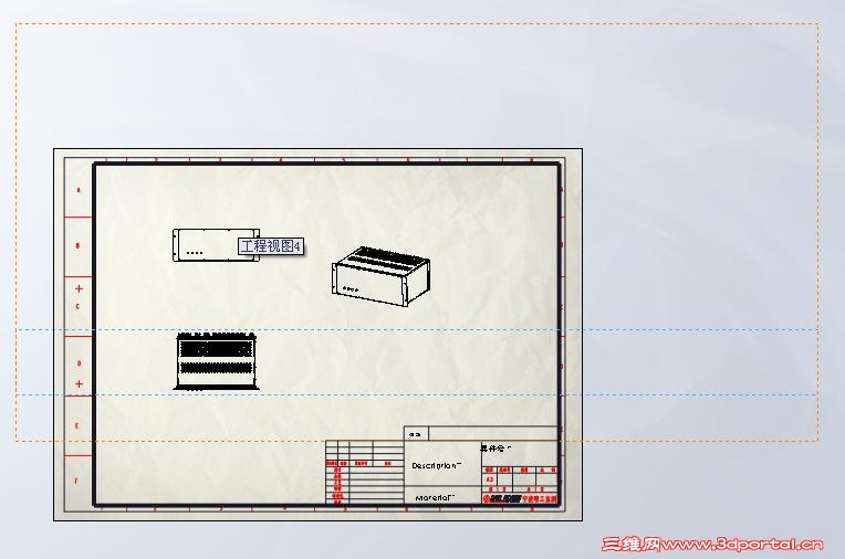

你们好,在做三视图中,把一个视图拉到时有一个很大的虚线框,我想缩小这虚线框做不到,而且视图这间由于这个大虚线框造成很多问题,请高手指教

虚线框里好象有图素,要不然不可能有那么大。放大看看,将图素删除就好了。

打击要缩放的图框,左边有个比例,调一下就可以了

1、我仔细看了好像没别的元素了。2、缩放比例的话,视图缩放了,那个框还是随视图放大缩小,对比视图还是这么大。

你的图纸幅面与虚线框幅面不符吧

到装配体窗口全屏显示看一下,如果装配体显示的很小,就一定是有小零件游离于装配体之外,把它找回来或删掉就好了。在看起来空白的地方框选就能选到看不见的小零件。

“到装配体窗口全屏显示看一下,如果装配体显示的很小,就一定是有小零件游离于装配体之外,把它找回来或删掉就好了。”我找了很长时间也没找到,请大家快来帮忙呀!
发表于 2011-12-26 11:31:09 | 显示全部楼层 来自: 日本
这样的情况可能是远处有零件
+ x, x! w' r2 n2 b8 p也可能是工程图打断,剪切等视图" @9 c% j" h, N$ W5 G/ x. e# B
外边的虚线框是自动生成的
7 l; W4 u1 i# Y4 _% @3 J不可以人为修改~~& A* S- G1 h, I' S8 T, K
6 J. b6 {$ h  m3 Z; {希望能帮到楼主~~
