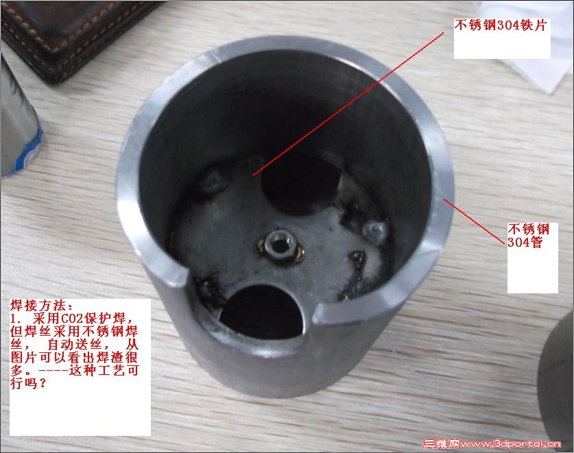

不锈钢304采用CO2保护焊,焊丝选用不锈钢的: X& ]; O5 |2 k' B( e4 K
问题1: 这样的工艺可行吗?
+ R# y2 j/ P) f  C1 _3 E% i- F  w问题2: 如果说可行的话,焊渣不会产生铁基材料,导致其后面容易生锈?
2 g; w  ]% |" x4 A  g9 M问题3: 会存在什么潜在不良吗?
8 ^8 i2 _/ [/ _7 Q7 C3 t焊渣太多,附图
. x  d4 F- V* f4 W8 x* q4 R% |' N, j3 a
备注:问题2/3好像与问题1有点重复,但还是问清楚点好。呵呵。

CO2不可以作为不锈钢焊接的保护气体.需要惰性气体比如氩气,采用TIG 或MIG焊接,不然会导致Cr,Ni 等合金元素的烧损,
6 T& @( u7 b5 {或者要求不高的话采用手工电弧焊,选用相应不锈钢焊条.
发表于 2011-12-15 09:36:05 | 显示全部楼层 来自: 中国辽宁辽阳
不锈钢的气保焊一般采用80%Ar+20%CO2做保护气体。同时做好防飞溅比如涂白垩粉。
发表于 2011-12-15 09:45:11 | 显示全部楼层 来自: 中国山东菏泽
另外,要求成型好、飞溅少,建议改用药芯焊丝。
发表于 2011-12-15 16:19:12 | 显示全部楼层 来自: 中国上海
不建议对304不锈钢使用CO2保护焊,因为CO2保护焊会使304不锈钢渗碳而降低防锈性能。
发表于 2011-12-15 16:24:04 | 显示全部楼层 来自: 中国广东深圳
楼主图片上的工件(304不锈钢),最常用的焊接方法就是氩气保护焊,强度不是特别大的话不用加焊丝。
发表于 2011-12-16 17:50:51 | 显示全部楼层 来自: 中国上海
不锈钢的气保焊一般采用98%Ar+2%O2做保护气体,同时喷防飞溅剂上焊接网搜一下。

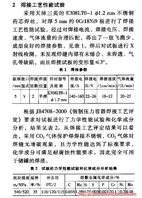

发表于 2011-12-22 18:08:13 | 显示全部楼层 来自: 中国山东菏泽
发表于 2011-12-27 08:21:34 | 显示全部楼层 来自: 中国浙江宁波
楼上资料出自哪里?能否告知,我想找来看看
发表于 2011-12-27 15:07:05 | 显示全部楼层 来自: 中国江苏泰州
是一篇论文,也就是说,是经验的总结。应该具备借鉴意义。
发表于 2011-12-28 20:47:55 | 显示全部楼层 来自: 中国浙江宁波
今天我们公司的老工程师就做了这个实验,CO2焊机,不锈钢焊丝焊接304不锈钢,保护气体是CO2,焊缝很黑,可能是氧化利害。后面Ar气保护,电压为20V,电流为120A,气体流量为15。从外观上看效果还可以。
发表于 2011-12-29 08:57:26 | 显示全部楼层 来自: 中国江苏苏州
1、这个焊接要根据你的焊丝的型号,来决定采用混合气还是二氧化碳气体进行保护。: y! h6 p& f/ I2 v4 ]; F9 E
2、对于药芯焊丝进行焊接,一个很大的弊端就是夹渣,由于它的熔覆速率大,焊接速度要快,否则一旦熔渣跑到熔池的前端就会形成夹渣。
发表于 2012-1-3 18:12:29 | 显示全部楼层 来自: 中国广东江门
304是可以采用不锈钢药芯焊丝的(CO2气体保护),但是你图示内容可能不利用CO2焊枪的运动,建议采用焊条较好。之所以采用药芯焊丝是因为可以大大提高效率。
