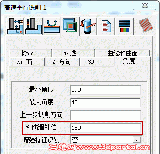

当刀具接近陡面的时候,刀具就会自动离开那个陡面以防止刨削,这叫防止滑动,我们可以通过修改防滑补偿这个值来防止刀具滑动。

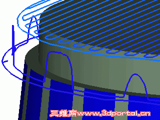

) ^  S9 o; z8 I$ k% w如下图案例,当防滑补偿为50%的时候,陡峭面有刀轨存在。7 ]+ B& s1 F0 W/ s% d

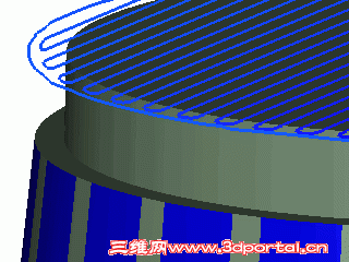

如下图案例,当防滑补偿为150%的时候,陡峭面的刀轨就没有了。
