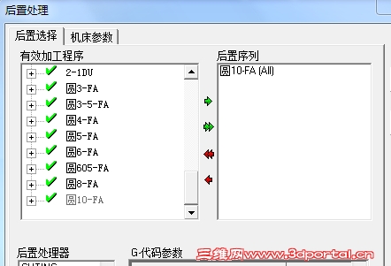

见图,如何将所有的程式后处理出来分别为多个文件,现在解决方法只能是一个一个后处理,好浪费时间,希望高手能说说怎么解决,我用的可不是gpp或者gpp2能解决么?

GPP跟GPP2都能解決; P2 k, u3 ^$ b$ B2 T# H1 S3 H8 M8 c
能依刀具 或 TP 或是 注譯 這類的方式 自動分割

单纯的按刀具或TP分不难,你装个  口口电极外挂 ,里面有按TP分割的后处理还有源代码。$ V2 F2 }" C( b/ i! o2 c
我还在琢磨怎么按刀具分割以程序注解判断,没人指点真郁闷!!

看来都有难点啊,不知道gpp的是否可以验证
