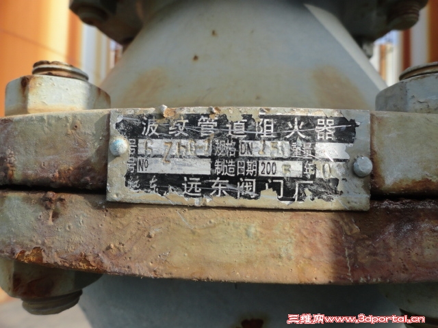

      请问,水封槽的放空增加了阻火器,看该阻火器铭牌上显示波纹管到阻火器,见下图,但是型号看不清楚,请问该如何选用?
发表于 2011-12-12 08:54:18 | 显示全部楼层 来自: 中国山西太原

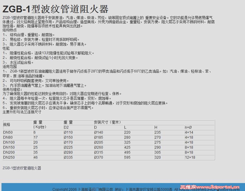

这是浙江永嘉远东阀门厂出产的ZGB-1型波纹型管道阻火器 ,规格从DN15—DN600mm,具体问题可与其联系:

已经选择好,是ZGB-1型阻火器!
