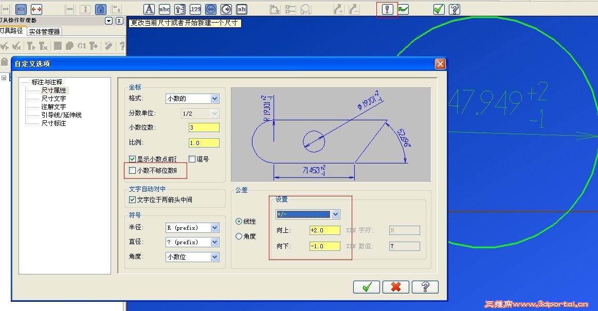

有没有那位仁兄知道,怎么标注的时候重新编辑一次文字Φ就成了个?了。 还有就是想标注个公差怎么弄?

标注尺寸 选择选项,弹出自定义选项窗口,选择公差设置 从 无 改为+/- 设置上下标,再去掉小数点不够时...的选项 (这样不会用0补空位)点确认就行了。
