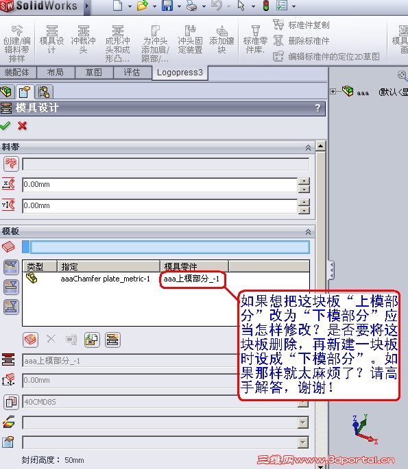

Logopress3在设计模架时,如何快速的把模板的“上模部分”改为“下模部分”?请见图。谢谢!

直接就在你那个界面里删除那块板,然后再添加一块板,此时选择“下模部分”就可以了。这里删除并不会删除实际物理文件,只是把它从设计树中删除了。
