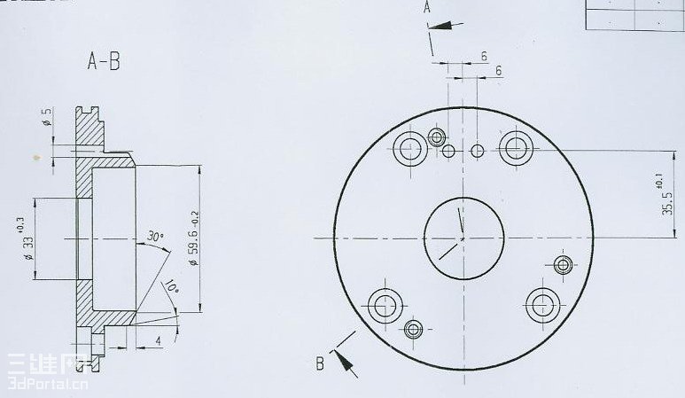

我是新手,请大家多多指教!4 t5 e, A# j6 i! }2 `" P( n9 U
这个半壁孔加工的时候钻头老是断掉,用铣刀的话成本又太高,不知道各位大侠有什么好办法?

发表于 2006-4-29 18:54:13 | 显示全部楼层 来自: 中国湖北宜昌
尺寸不完整,无厚度尺寸.
发表于 2006-4-29 18:56:42 | 显示全部楼层 来自: 中国湖北宜昌
加工方法为先把孔钻穿,再磨一支中间凹型的平钻,钻过去
发表于 2006-4-29 20:31:28 | 显示全部楼层 来自: 中国江苏苏州
先钻后车,没有其他办法
发表于 2006-4-29 20:41:30 | 显示全部楼层 来自: 中国贵州贵阳
同意6楼做法,换一种思路。或者做一个钻模加工,没有必要上加工中心或数控铣加工这个孔。

发表于 2006-4-29 22:07:41 | 显示全部楼层 来自: 中国江苏南京
提个钻模就可以了,钳工干,专门打这个5的孔

0 N* P) s+ \8 i% Z5 ?5 K先钻后车是:在钻半圆孔之前不要将台阶外圆加工,此时,半圆孔仍是一个圆孔,加工完后,再将台阶外圆加工出来。

这个铸件的设计应该做更改,半壁孔是没有考虑到它的加工工艺性才造成的。

发表于 2006-4-30 21:39:18 | 显示全部楼层 来自: 中国贵州遵义
那就做个钻模,钻模上加一个钻套,补齐那个缺口,同时钻套起引导作用。

发表于 2006-5-16 12:53:34 | 显示全部楼层 来自: 中国天津
先钻Φ5孔,再车Φ59.6外圆.

图纸尺寸不齐,你的外圆加工吗?以外圆为定位做一个夹具钻应该没有问题。
发表于 2006-5-16 21:07:54 | 显示全部楼层 来自: 中国浙江宁波
可以用键槽铣刀加工啊,向钻头一样,不过慢一点进给。如果不够长就买加长的就行了。我做过类似的,

先钻后车是可以的,车之前先防好余量,至少直径余量要大于孔的直径,待钻好孔后在精车,这样估计会影响车削速度

先钻好直径5mm的孔,再把半壁孔处的材料车或铣去及可
发表于 2006-5-26 09:58:59 | 显示全部楼层 来自: 中国河北保定
做一个环,套在半圆孔处,与零件一起钻(作圆孔加工),就不会断钻头了,环可以转着使用

发表于 2006-6-10 08:15:33 | 显示全部楼层 来自: 中国江苏苏州
我建议还是用做钻孔模的方法比较好,可以用外圆做基准。不要用钻头钻,用铣刀磨成钻头,有强度,又有精度。+ ~5 w" R+ L2 I- I. m0 J' W) M
如果先钻好孔再车外圆,很有可能会把孔壁刮坏了。孔壁会出现毛边。
