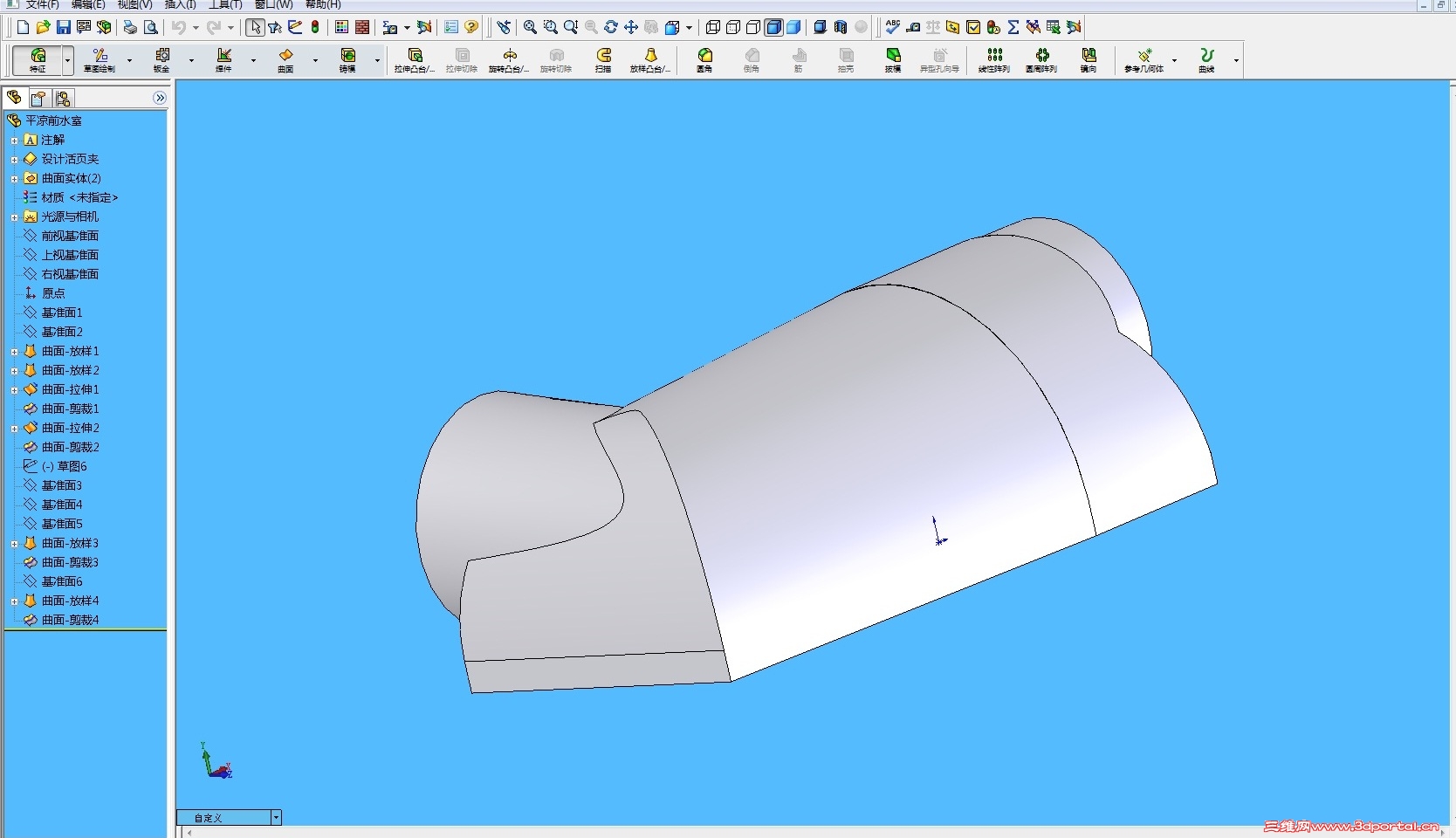

因为有时画图方便,从实体转换的天圆地方转换不了钣金零件,请问是为什么啊?
# F$ G8 o! T6 w* p. c+ Z: S 1.jpg
零件1.rar
163.14 KB, 下载次数: 12
发表于 2011-12-9 20:11:58 | 显示全部楼层 来自: 中国重庆
你的方没圆角
 楼主| 发表于 2011-12-9 22:49:00 | 显示全部楼层 来自: 中国广东广州
2# 阿郎   Q- C3 |( {0 t# j. c
我不是用钣金画的,钣金要圆角我知道,实体转钣金圆角了也不行啊

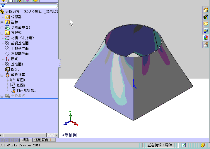

你那样画反而不方便,本来可以用钣金放样一个特征做的。$ z% |/ P! V% J; S) ?/ w
下图你可以参考一下:0 C( y8 v) z0 H( H

$ r; K# e4 X: s  R& j) U0 s- z3 E) S谢谢啊,用钣金我会画,但有时我直接在装配体里接起来的是斜的,我用实体画的话会方便点,只是有时要帮开料的放样出来,又要重新对尺寸画一遍钣金,所以才想看看能不能从实体转为钣金零件的。

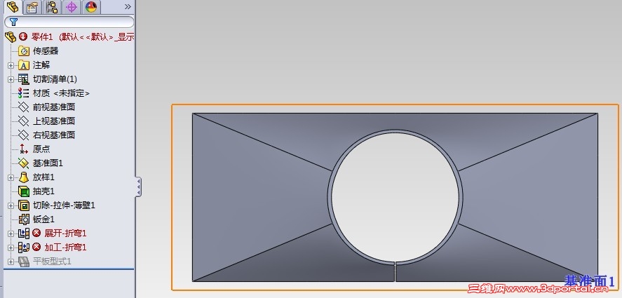

你是没有断开相关的天方地圆,因为没有折弯线,所以不能钣金展开。这个问题对于圆锥一样,你用实体放样因没有缺口,所以也是不能展开的。
发表于 2011-12-14 09:06:41 | 显示全部楼层 来自: 中国天津
我们做封闭钣金都像qiminger那样留下一个很小的缝隙,然后再处理钣金工艺,屡试不爽O(∩_∩)O哈哈~

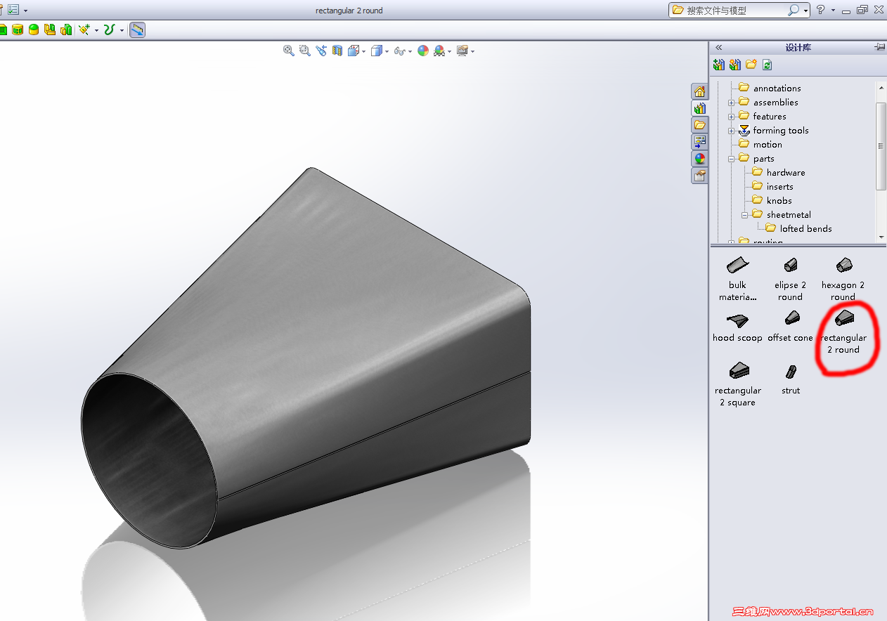

软件中本身就有。
