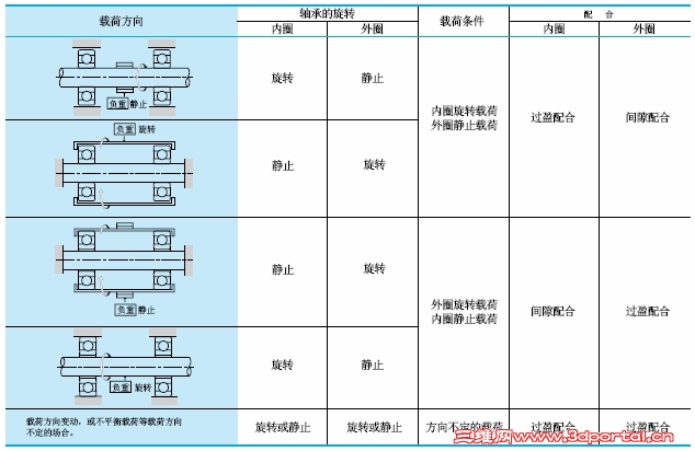

% \, A- m" ^* [% ~如果是内圈固定,外圈是同步带轮的话,是属于第2种还是第3种啊?

应该是第3种情况:内圈载方向大小不变的静止荷,外圈受旋转载荷。

同步带轮与同步带啮合后,啮合部分属于相对静止,外圈受旋转载荷,内圈受静止荷,对照图2应为第3种。
