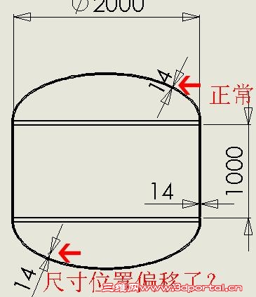

[讨论] 工程图-模型项目-尺寸偏移?
发表于 2011-12-8 21:21:21 | 显示全部楼层 |阅读模式 来自: 中国甘肃兰州

刷新一下或显示调精细一点

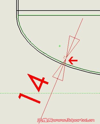

该尺寸为引出标注,楼主可将此尺寸移动到下封头的壁厚处便知?
 楼主| 发表于 2011-12-9 17:54:30 | 显示全部楼层 来自: 中国甘肃兰州
该尺寸为引出标注,楼主可将此尺寸移动到下封头的壁厚处便知?4 m0 B2 `3 `- ?. t1 s. ^" S( ]8 l3 q/ I
xuxinzhi2006 发表于 2011-12-9 09:47 http://www.3dportal.cn/discuz/images/common/back.gif
4 d% h, C9 B2 E# k  K" ]谢谢回复.- X1 c( d: e, L6 {. ~: O
在零件图中没有问题,到装配体的工程图就出错误.

我也曾遇到这样的情况,感觉有点像BUG,没在装配图时遇到,我在装配图时候一般不标尺寸。一般都在剖视图中遇到这样的情况,而且有时候经常会出现在有若干个配置下改动模型尺寸,感觉好像图纸与模型没有同步变化。我的办法是,把视图给上色显示下,也就是跟模型要保持时刻同步,或者剖视图的方向反方向的显示下,在反方向回来,这样的情况也正常了。不知道对你有没有帮助。
