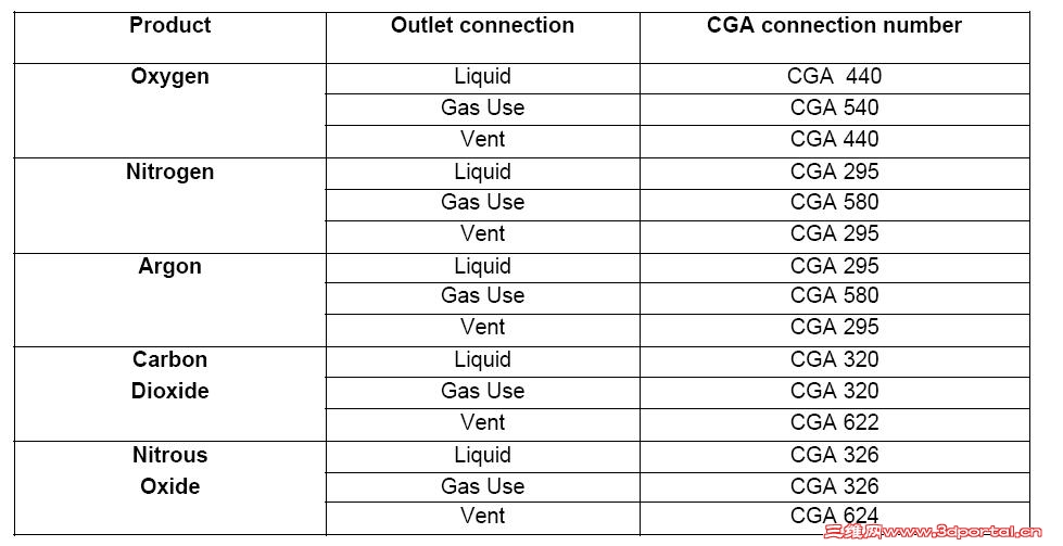

哪位大侠手头有低温贮罐(或低温槽车)用氮、氧、氩的充装接头(本人只知道是1.5",CGA)螺纹尺寸图纸或标准,请上传一份,先谢了!

移动式液氧储罐中的CGA螺纹接头的标准:
