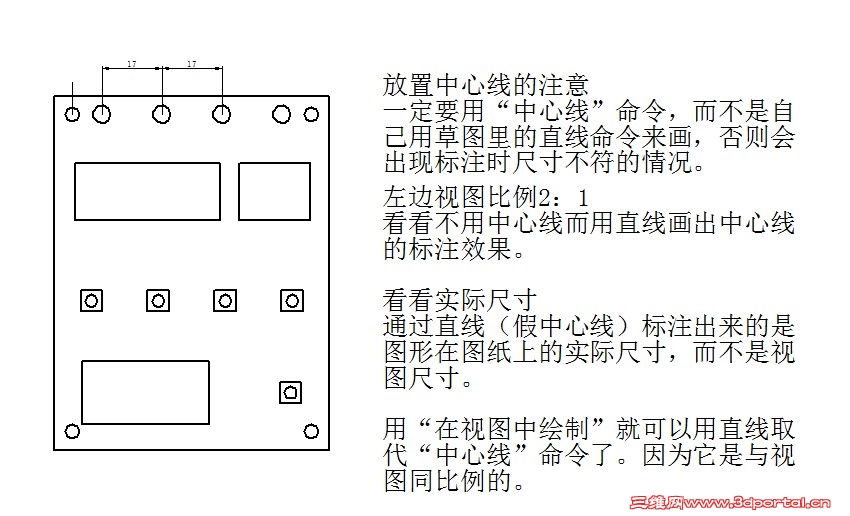

Solid Edge辅助线作中心线注意细节
9 D, R# I# s& z/ i' f2 |% v& r' I( N
放置中心线时注意,一定要用“中心线”命令,而不是自己用草图里的直线命令来画,否则会出现标注时尺寸不符的情况。" T9 ^8 l+ P6 T0 ^+ M: M
如例子中,视图比例2:1,用中心线命令时,标注始终正确。
% ^# @* t$ h: w1 U$ f* I/ d5 W/ l而用直线代替时,标注尺寸根据视图比例而变化。
3 {3 w! ~) X( ?/ C' w9 ^- ]( Y看看不用中心线而用直线画出中心线的标注效果。
/ I& q8 Y# B8 I% ], z8 ^' L看看实际尺寸, p8 h- P! ?% a/ d- A3 a/ \: D
通过直线(假中心线)标注出来的是图形在图纸上的实际尺寸,而不是视图尺寸。: j( U7 m$ @" L7 {8 f4 i1 Y
用“在视图中绘制”就可以用直线取代“中心线”命令了。因为它是与视图同比例的。
