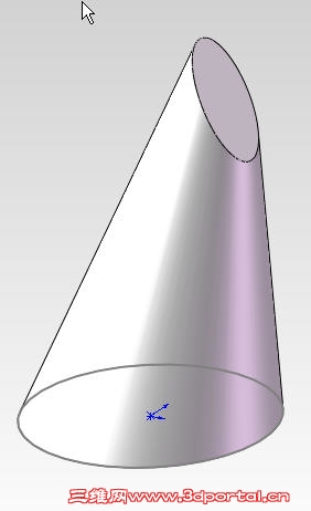

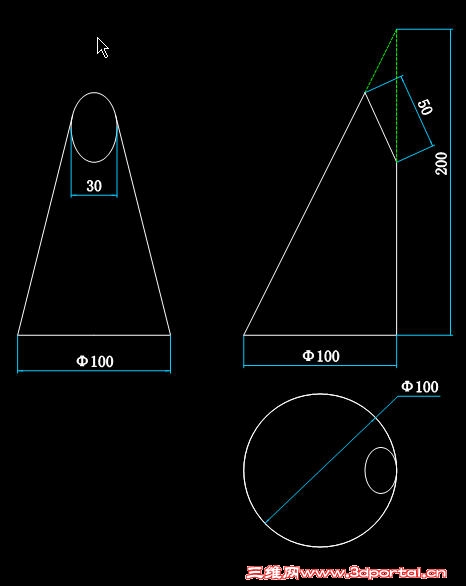

看此题怎做
) I. s) z3 W: {: ]4 s8 g& A Snap1.jpg Snap2.jpg

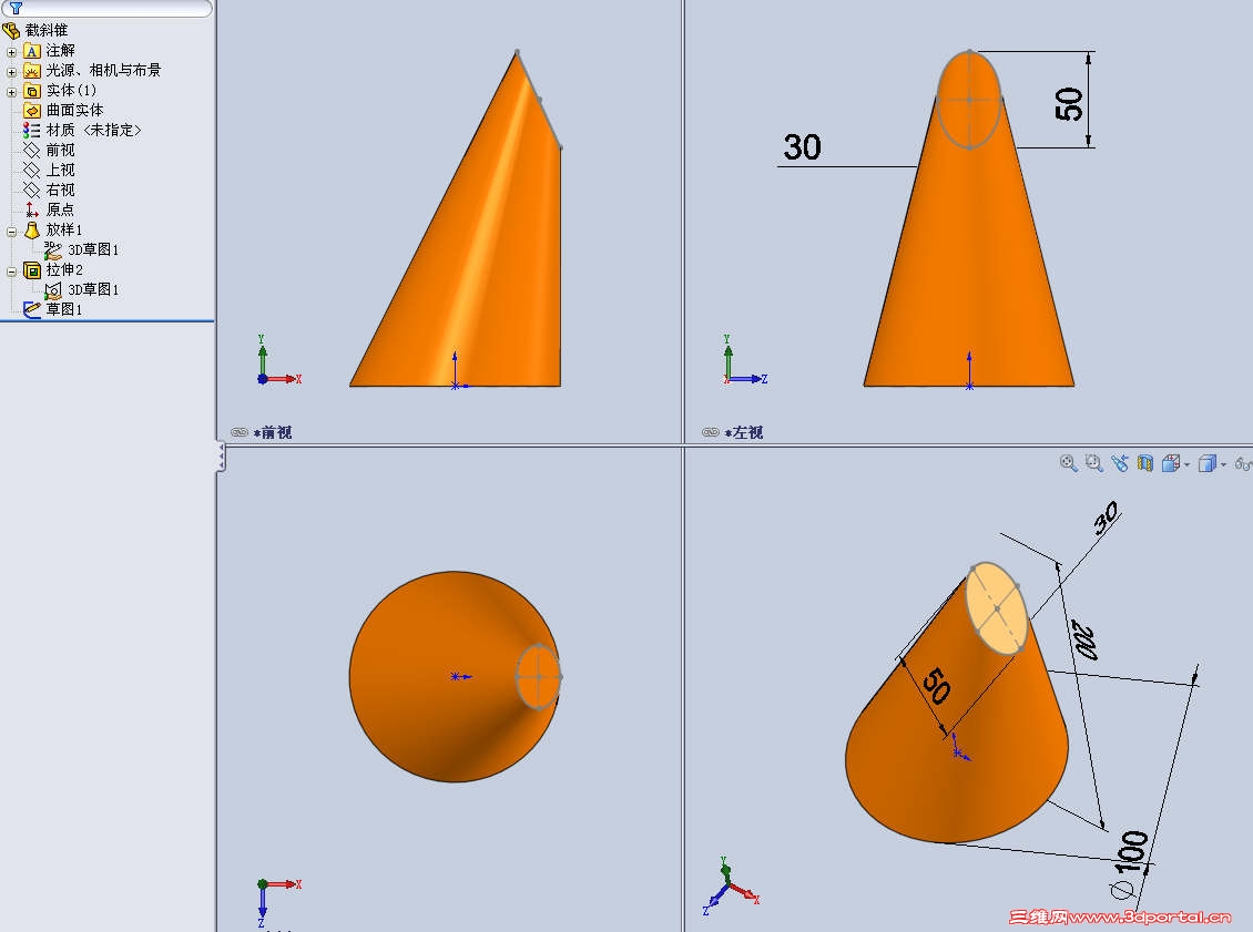

* ^5 k! U% s  `# N; P" z1# gld123 / }, W/ W$ G" M; H' P1 J+ [. j; P
这个问题前段时间不是讨论过了吗,只不过那是正圆锥,这个斜锥体也一样做法,一个3D草图就解决问题。$ N5 P& H6 C5 h1 R

 楼主| 发表于 2011-12-14 09:59:11 | 显示全部楼层 来自: 中国河北廊坊
斜锥体.rar (69.51 KB, 下载次数: 11)
