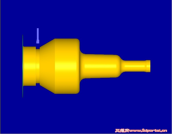

后面有个30度的车削角度,始终设置不好!请高手帮帮忙,图纸如下。在实际应用中式用 G73加工的' x& G) Y4 T8 {9 q- ^; ^7 g# F
G00X35.Z-70.2: M& c" `, Z  L2 P) R0 w
G73U5.1W0.R8.
/ }% ^7 k' h+ s: wG73P160Q170U0.35W0.F0.2S1300 8 h$ |$ Y* W& V( H& q; P
N160G01X29.Z-70.2F0.1
# S  i  E4 }- {0 I6 nG01U-8.03W-6.954 # Z. e; k8 }( `0 n3 R
X20.4W-2.5 ; p0 \- O1 f, S/ ?: J8 h
Z-86.5
# T1 C$ e$ o, Q  m  x/ lX17.W-2.9
: y/ b, y6 @$ R$ ^; x; [! GZ-94.
% f2 {( j/ U$ m& I# {) C  j& Y- XN170G01X35.F2.   x- o5 K' K$ V* A
但是用图来设置参数刀具路径始终不理想,请高手帮帮忙。

发表于 2011-12-6 15:57:37 | 显示全部楼层 来自: 中国台湾
是這樣子嗎!!

 楼主| 发表于 2011-12-8 19:03:52 | 显示全部楼层 来自: 中国广西桂林
谢谢楼上的了,是 这个样子的!
发表于 2011-12-8 20:44:45 | 显示全部楼层 来自: 中国上海
用你那把刀做,是可以的,槽子那个2MM新不要做,这样做起来速度快,最后用2MM槽刀车下
