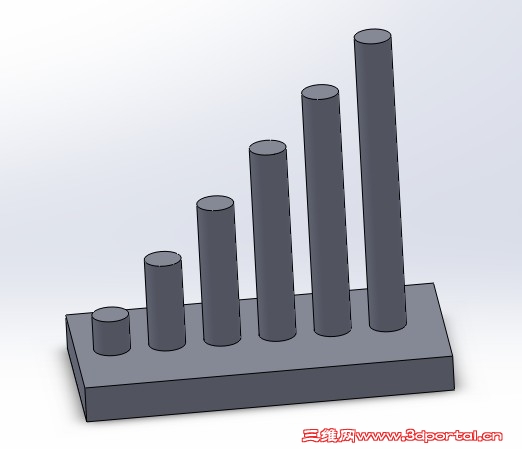

9 L: X% H- {/ a, u, [- t谁能做出附件中的随形阵列效果注意:1.一定要用2012版本,因2012版没有数值链接而改用全局变量0 [+ P0 |0 B) V8 S( b4 p- D
零件1.rar
78.4 KB, 下载次数: 40

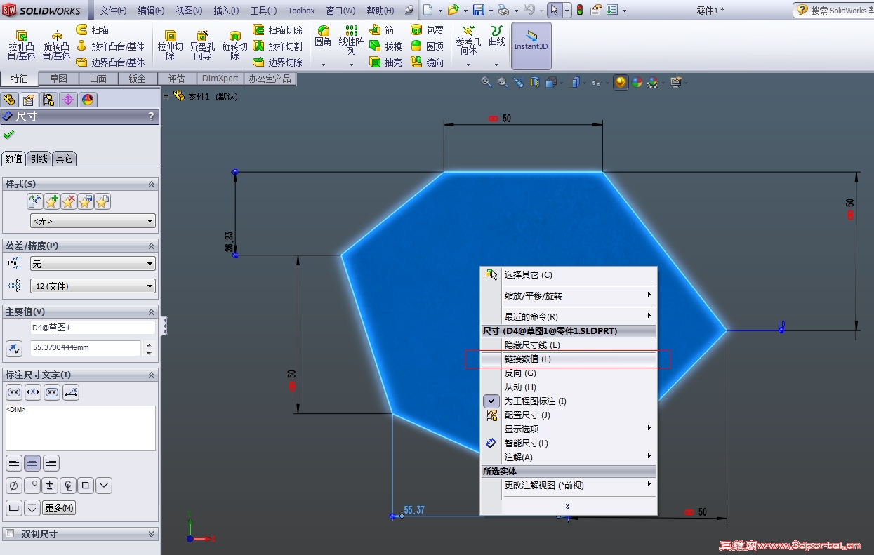

4# yh2008 1 n. h& v7 P' w8 h  l5 v+ Q& G, b
sp1也没有,你截个图我看看

发表于 2011-12-11 15:11:07 | 显示全部楼层 来自: 日本
4# gld123
8 N3 H% j- g8 K( B
- i/ c/ v* x- G- G7 b& x& P
. i7 I: m( q+ }0 _  I4 g 名称未設定 1.jpg
发表于 2011-12-11 18:20:39 | 显示全部楼层 来自: 中国安徽蚌埠
6# hongwei_1987jp
3 ^: Q* g7 u+ B" k; z你是SW2012吗?估计是SW2011吧。
 楼主| 发表于 2011-12-11 18:33:37 | 显示全部楼层 来自: 中国山西吕梁
我已经验证:
8 w' v' g: \0 {1 lsolidworks2012 SP0.0没有数值链接# Y+ B- t- L% [2 x3 w) u
solidworks2012 Sp1.0已经恢复了~

本帖最后由 gld123 于 2011-12-12 12:33 编辑 5 M/ J7 |" }. E+ H0 d
发表于 2011-12-12 13:09:47 | 显示全部楼层 来自: 中国河北廊坊
6# hongwei_1987jp
* I- x  m* e: R3 L: L0 b% |请问你那个截图中的图框是怎么调出来的,谢谢

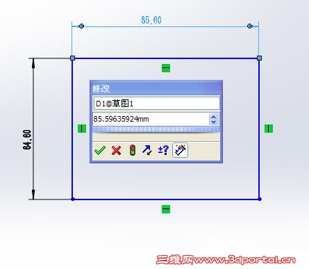

发表于 2013-10-26 14:56:16 | 显示全部楼层 来自: 中国浙江宁波
在尺寸数值框里,直接用="D1@Sketch1"这样的形式来引用其它尺寸值。这里的D1,可以自己改为比较好记的名称。
发表于 2013-10-26 16:11:15 | 显示全部楼层 来自: 中国浙江宁波
这个文件我帮你画了,你看看是不是你要求的那样
零件1.rar
83.41 KB, 下载次数: 13
发表于 2013-11-8 21:32:41 | 显示全部楼层 来自: 中国广东广州
pauluasmo 发表于 2013-10-26 16:11 static/image/common/back.gif" R& E9 p7 n+ i+ w2 \- Z5 w, ]7 h2 t9 ?  E
9 \3 q: F8 Y" o& h; d0 X5 X兄弟谢谢,好像不是这样吧,是旋转递增啊才对吧
