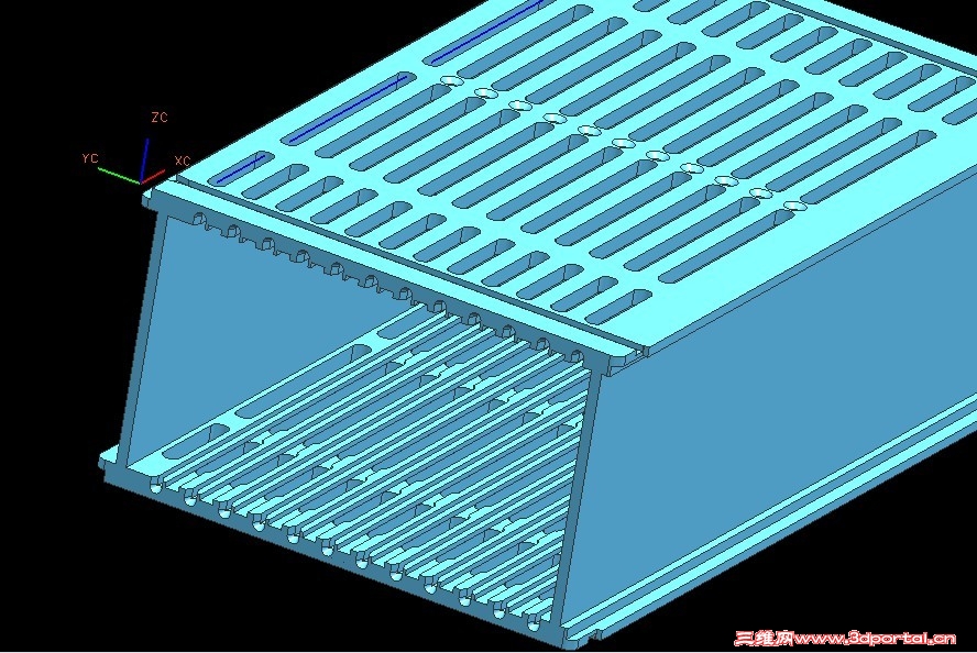

有那位做过这种盒子,是铝的,外形是拉形材的,

尺寸较大可以铣孔、刨或插槽。如厚度不大可以冲孔,效率较高。
发表于 2011-12-8 10:03:20 | 显示全部楼层 来自: 中国江苏南通
是不是焊接组合的,还是一整体的?
发表于 2011-12-8 12:07:57 | 显示全部楼层 来自: 中国江苏常州
锯,再精雕,很快啊
发表于 2011-12-8 13:14:53 | 显示全部楼层 来自: 中国四川绵阳
这是四块板子组合的吧?如果尺寸小那还好,尺寸大得话,那要去掉好多的料了,加工成本大大增加啊。

发表于 2011-12-8 20:42:43 | 显示全部楼层 来自: 中国广东东莞
如果是整体并且是有色金属,产量大的话可以用压铸成型工艺。效率高,但前期投资大。

我们是拉铝型材出来的,只加工那些槽,跟孔,关键是加工出来里面有好多毛刺很难去的

拉铝型材出来的,就是加工上面槽时,里面会有很多毛刺很难去掉,
