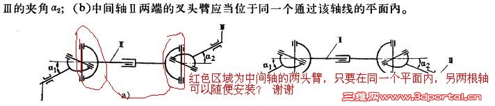

万向节  选择时  中间轴两端的叉头臂应当位于同一个平面内 这句话学生不理解 请大侠们 指教!!!
8 p. e5 d' d  T2 E& C$ c/ g
! M) c. [0 P. t8 I(它的意义是???)
  d5 {; I9 |/ f
2 ~( }) j  ~) }! j& P# P3 o# J. a学生理解:红色区域为中间轴的两头臂,只要在同一个平面内,另两根轴可以随便安装(哪怕另两个轴的叉头臂与中间轴两端的叉头臂不在同一个平面内也可以? 谢谢

应该理解为叉的两个轴孔同心且与叉支撑轴的中心面共面。
虎强 + 2 技术讨论
发表于 2011-12-5 22:20:28 | 显示全部楼层 来自: 中国河南焦作
! V1 {; X& |4 k# q1 I! T3 C9 C- M6 O9 F$ A5 U
学生的理解是对的。“哪怕另两个轴的叉头臂与中间轴两端的叉头臂不在同一个平面内也可以?”——他们不可能在同一平面内的!

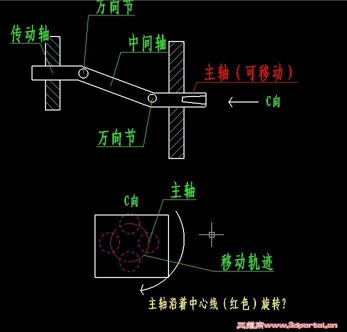

+ ]8 }% q9 {  ?, r按照两位老师的 指点 ; ?/ d! \  f' I3 o7 `* G

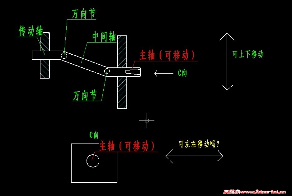

8 r! q9 [" C8 S3 q请看图:2 M* U  h0 s8 s' Q0 R
+ x+ I8 E- \0 |% ^8 p2 n
主轴不仅能上下移动,而且还能左右移动?(是否两个方向移动均可)

发表于 2011-12-7 11:21:00 | 显示全部楼层 来自: 中国山西太原
此句的意思是十字轴插头与其配合的孔的中心线应当在一个平面内,可进行多个方向角位移,由此主轴可轴向移动。

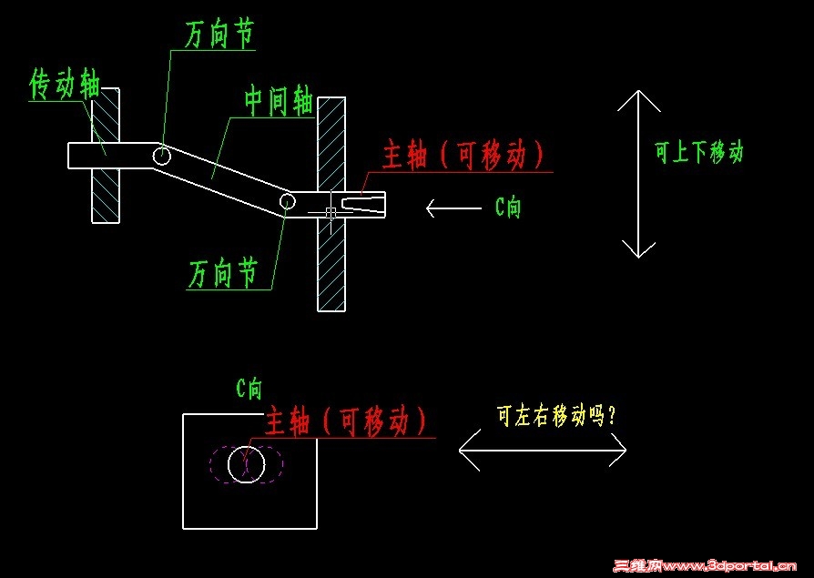

 楼主| 发表于 2011-12-7 13:14:39 | 显示全部楼层 来自: 中国四川资阳
本帖最后由 xuexi520 于 2011-12-7 13:19 编辑 - x' U, q8 f& F8 }. _" \# x
* W$ F: a* w/ v- `
晕呼呼的...
7 r1 w# {$ k. t% `# w( }. o5 ?
3 s0 M0 a' q- R2 I) c% Z能不能左右移动啊? (不是轴向移动)
! r( o9 c: B. K8 @9 s! [0 ], c: L, c2 ^, j% G' [, {
主轴能不能移向虚线位置(即左右移动)5 R8 A; w. z0 O
/ j$ s( m3 L7 c0 u1 A. ~5 m% Z* T
谢谢
发表于 2011-12-8 15:27:49 | 显示全部楼层 来自: 中国江苏镇江
可以,万向节传动一般应还附有弹簧机构!
发表于 2011-12-8 19:50:18 | 显示全部楼层 来自: 中国辽宁沈阳
“主轴不仅能上下移动,而且还能左右移动?(是否两个方向移动均可)”1 B  m9 n4 V( v  F, i3 x1 {
在允许的角度内可以,角度大了分力也大,对寿命有影响。另外提醒你万向节一般用于低速轴传动。

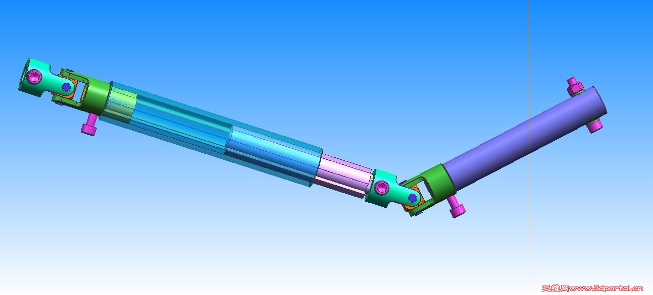

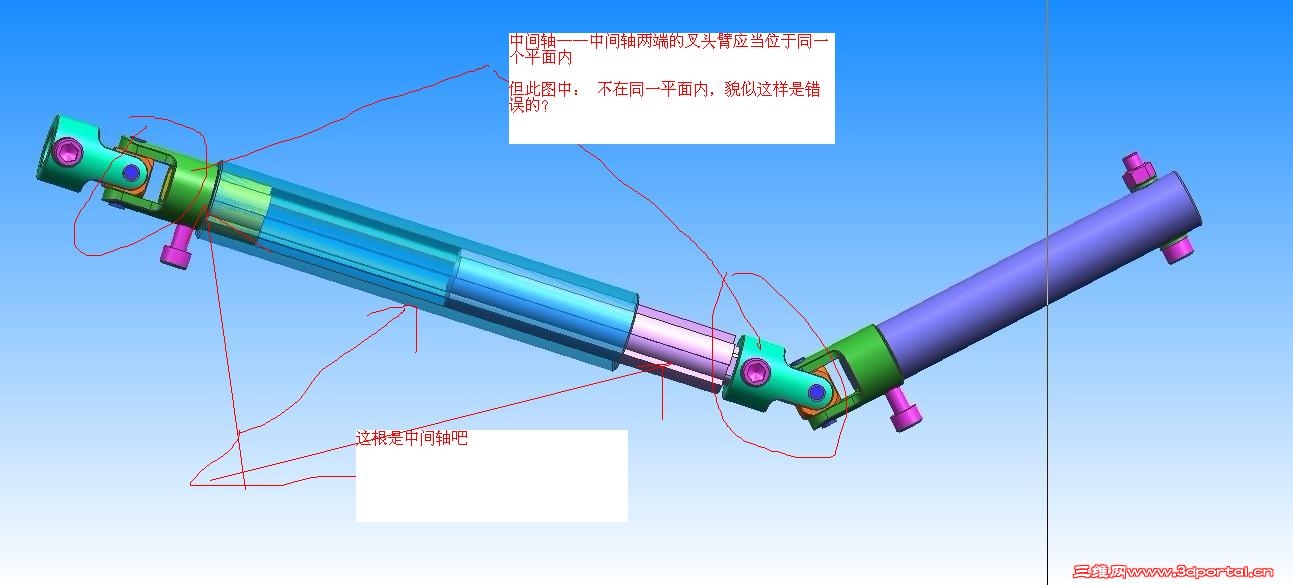

发表于 2011-12-13 16:45:21 | 显示全部楼层 来自: 中国江苏镇江
以前参照实物做的图档,看看就能理解!
 楼主| 发表于 2011-12-14 13:03:39 | 显示全部楼层 来自: 中国四川资阳
. w7 u) b) `$ g) m. L' |; v! z2 h! ?( `2 n# G
15# deskcomputer   K; D1 c- K# S* F* i2 X
9 a$ N$ ]; Q9 K3 |. Y你好!!!7 @( j# B; b/ u0 j  O
: G# L) ?  F$ K) a
从此图 可以看出 中间轴两端的叉头臂不在同一个平面内... === 错误?
5 [6 _6 I# I! i
' x. M9 o- l  J/ ?. F8 g. m) w貌似这样是错误的?
8 x; a% w/ Z$ T- A' G+ S* S, D
  G2 H9 Z0 Q: c9 f; Z- b谢谢
* w0 t- u/ [- w5 G5 s. V7 B9 n& i
5 ~7 x( h' r/ M7 i/ ^5 g! V+ E! B3 d( q请指教

我的理解:万向节中间那个十字叉,等同于两根轴线;中间轴两端都有万向节,那么,在这两个十字叉中,必须各有一根轴位于同一平面内,且该平面通过中间轴的旋转轴。
% s$ f) X* `! ]没认真研究过万向节,也恳请大家提出错误
发表于 2012-4-6 10:44:42 | 显示全部楼层 来自: 中国山西太原
请指教啊 ....
8 N( t+ O4 R4 Z! U' P* j: g: [xuexi520 发表于 2011-12-15 13:23 http://www.3dportal.cn/discuz/images/common/back.gif
* I" L! G$ N4 B& J% X! x
这两个图是不符合这种类型的万向联轴器设计规则,中间轴两个叉头并不在通过中间轴轴线的同一平面内。

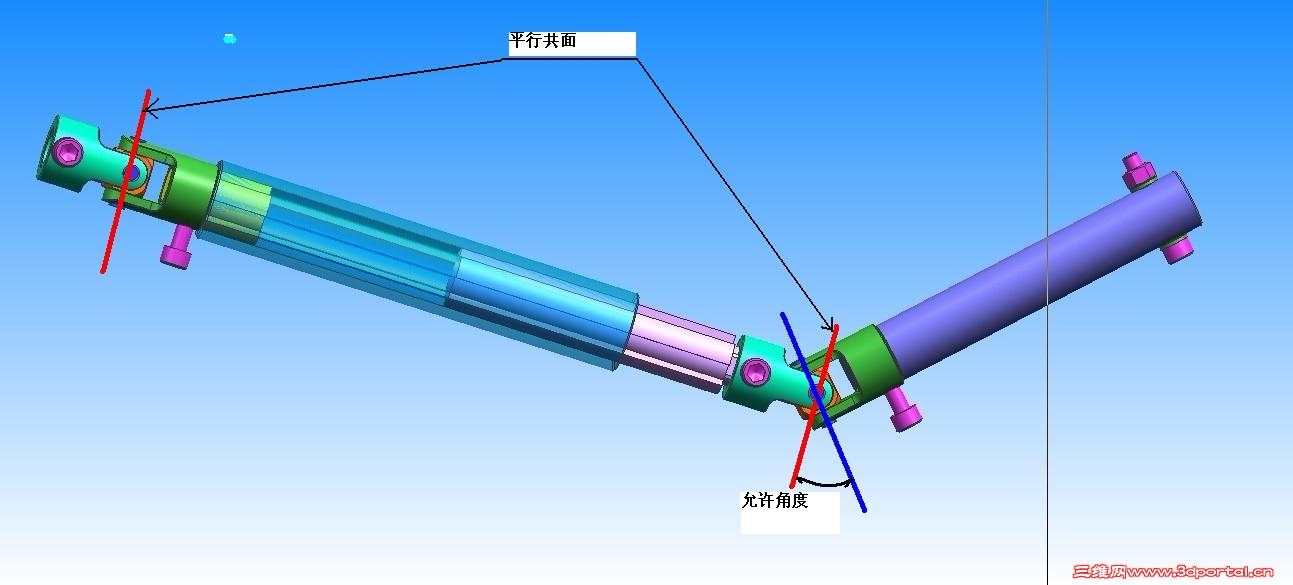

发表于 2012-4-6 19:57:14 | 显示全部楼层 来自: 中国辽宁沈阳
所谓共面是指平行面。一根轴的两头叉臂销轴必须在同一个平面内(平行面),一根轴两端的叉头销轴可以互有角度(0~180度)安装。
' Y. @9 u5 ?5 d两根轴必须在允许的角度内安装,角度大了分力也大,对寿命有影响。超出允许角度将有不能旋转的可能。见下图。
发表于 2012-4-7 09:18:33 | 显示全部楼层 来自: 中国山西太原

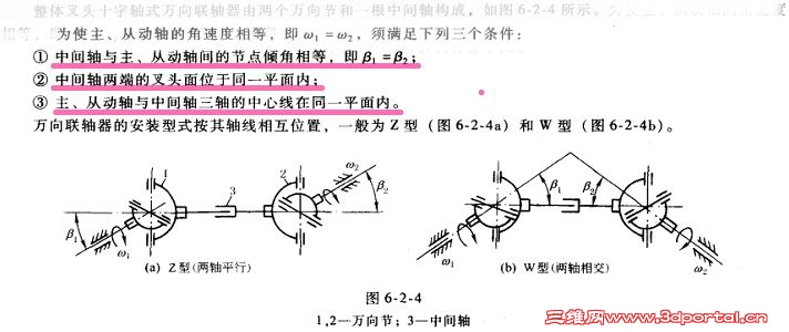

21楼的截图中文字和图都说得很清楚,“中间轴两端的叉头面位于同一平面内”。" s5 c6 Q, t* ?
而楼上的图中两端的插头面互成90°,楼上图中位于中间轴上的插头销也是互成90°,规定并没有说两端的插头可以成0~180°。
