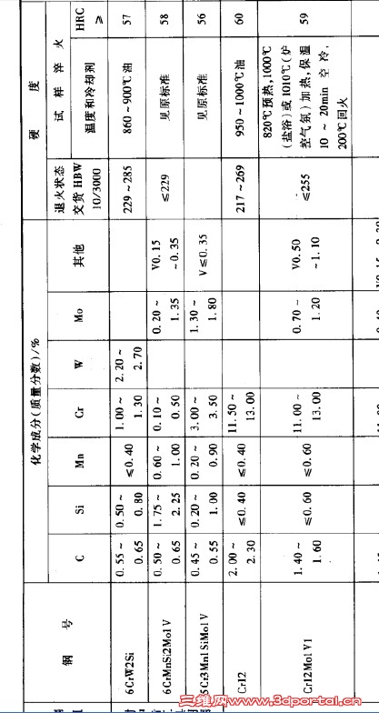

我们车间要用到Cr12 就铬钢做钻套 但纠结热处理后 硬度不是很理想!用一段时间就磨损相当厉害!
( T9 l/ v4 @8 V( ]2 q, z加热是用 氧割 (温度的话就拿眼睛看 烧红了就丢进机油里面冷却)冷却是用机油加柴油混合冷却!还望论坛的前辈们多多指教!

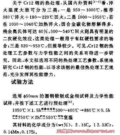

4 {3 Q4 u0 K. [+ e% LCr12对加热温度要求较高,950-1000℃油淬,硬度可到60HRC以上,用氧割加热肯定不行。

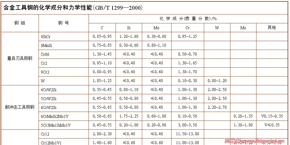

建议用Cr12MoV,性能要好些。你的加热方法肯定不行,不能保证加热均匀也就不能保证硬度均匀,热处理自己没能力可以外协加工。

是你的热处理没有做好,氧割加热这种方式OUT了,热处理做好,硬度和韧度自然就做好了!

Cr12碳含量高,热处理必须有足够的加热温度和保温时间,才能发挥其性能,你的方法肯定不行,如果只是做钻套,用T8,T10经正常热处理也应该没问题,
