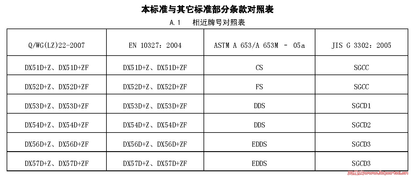

目前轿车车身已广泛使用镀锌板作为面板材料。! |, ~- a  W% C+ O0 s2 H1 D
我们目前也准备用镀锌板替代冷轧板,使用要求是焊接性能好,能电弧焊和氩弧焊,表面喷漆的附着力要好,拉延性好,其它没什么要求;
1 j; @7 B+ t" ?) S2 \1 ?4 E请问这方面的行家,我们该采用何种镀锌板呢?
/ Q  L0 D) u7 q 页面提取自-汽车用镀锌板.jpg

我现在用的DX51D-ZF就是JIS的SGCC,防腐和喷涂问题不大,就是焊接性能不太好。

1.其实你所列的都是不同等级的镀锌板,你要是选用要根据变形复杂程度选用和冷轧板相同级别的镀锌板;而不能选用低级别钢种的镀锌板。这是拉延性能;: [& X' V3 x& h- x, ]8 L1 y
2.焊接性能和表面喷漆的附着力问题,你所列的主要为两种,合金化热镀锌和纯锌产品,这两种各有利弊,一般日系汽车合金化热镀锌倾向多,欧美系纯锌倾向多。
