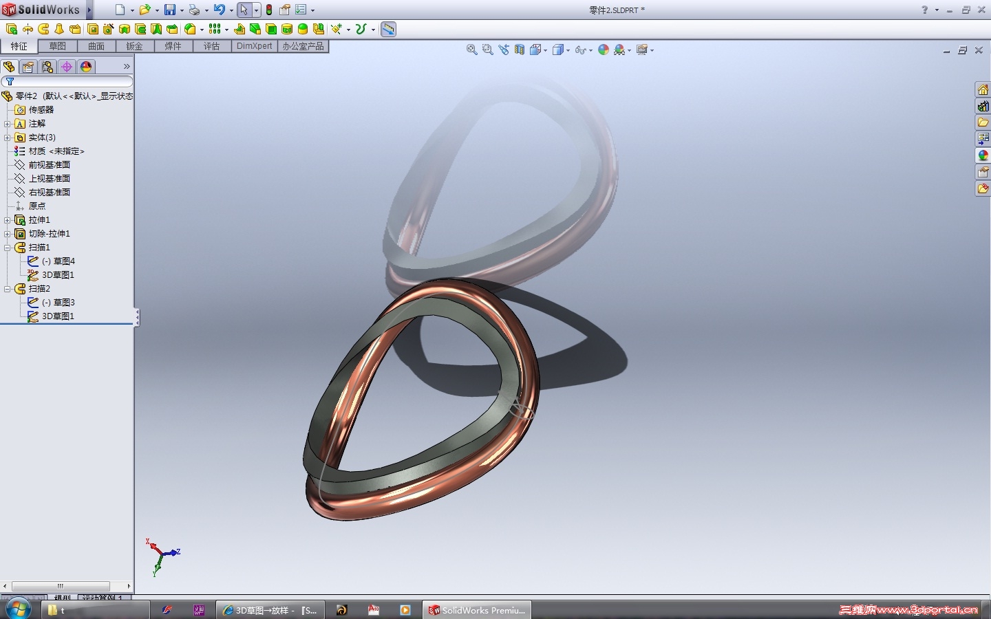

下图是通过实体转换生成3D草图
5 N/ Z. z7 N; I  W9 ^5 J
. w5 V1 ]! v& l+ l7 m
& h, {: p7 `* K  ]0 c  x 0.JPG
$ v6 `# T. v% i

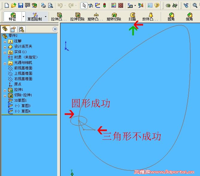

( _- L7 d! D1 T) Z. j圆沿轨迹扫描成功* y0 W/ C- G: @. \5 [. c! z: }& L; k
- ~  g' Z" _; V0 {, `1 i% ?+ r& A
三角形沿轨迹扫描------不成功
% K6 M5 m" {, ]
: j5 f: ]; `4 M3 @& _% N请问各位有何高招。谢谢

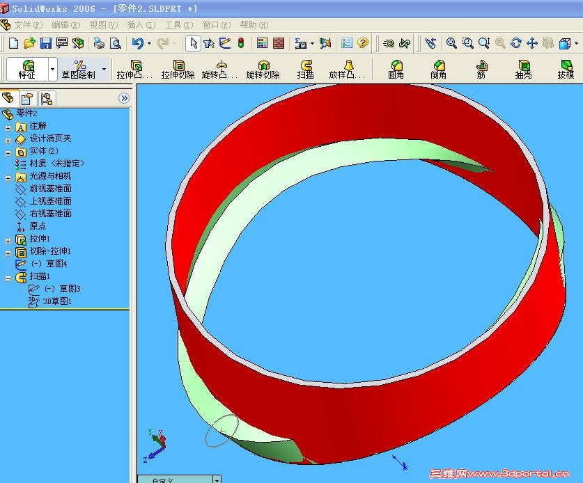

 楼主| 发表于 2011-12-3 20:35:18 | 显示全部楼层 来自: 中国甘肃兰州
谢谢各位的回复。用的是SW2006。调试了一下,可以做出来。可是不是目标需求。
, Q" L0 m5 n& g9 e- v% K
+ h- I3 }' T$ A: {
2 R/ o) d% g1 [; k3 e 1.JPG
+ u: x8 d; ^- C6 F' J4 q# @  ^9 w4 G! d( d
此帖的目标需求是,4 X' o5 U$ O- \
三角形是焊缝(淡绿部分)与接管帖合(红色部分)
5 H0 G# i4 c2 Z( L, G2 C 零件2.rar (107.79 KB, 下载次数: 4)

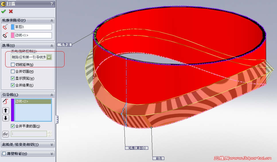

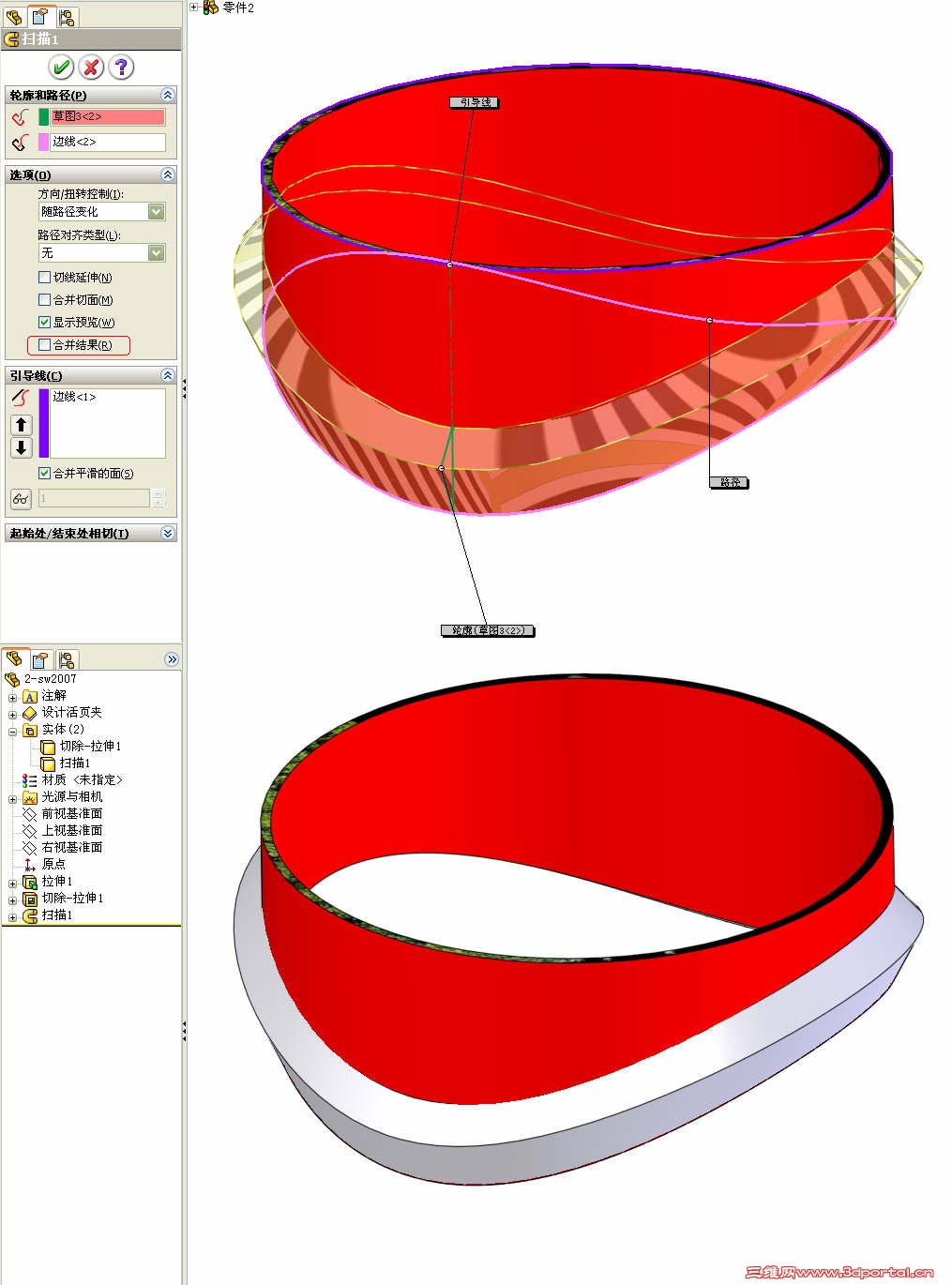

本帖最后由 sw2003x 于 2011-12-5 15:34 编辑 $ O2 G- I9 s, M" U0 g: m
/ E: ^8 V  E6 W. k) ^" n5 |4# ning84
5 S, ~% z8 |/ h: S6 z# Q* W! `加个引导线扫描就可以了,另外扫描截面要合理约束。& J  X" q8 s7 E
SW2007直接就可以做。) y7 W" g8 Q/ V6 @' Y5 ?5 \
Snap2.jpg 3 r  _3 c* h6 J. K& i! b7 i! s' O
SW2008以后的版本得改选项5 J% e, f9 d/ f4 I  P9 [1 b; N
sw2010.jpg ) D' j- {; H! C
 楼主| 发表于 2011-12-6 21:48:40 | 显示全部楼层 来自: 中国甘肃兰州
4# ning84
' c0 N: d) F* \3 Z2 D5 K# Z加个引导线扫描就可以了,另外扫描截面要合理约束。8 l$ }; E" w# ?+ ^
SW2007直接就可以做。5 p; t- b8 m9 u( L! d
19805504 l. u' w6 g8 u' _8 k
SW2008以后的版本得改选项
/ ^9 k+ b! Y9 D3 F7 |% S19805521 W2 k+ p7 p. Z1 K7 l% U" Y7 D
