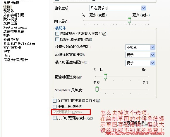

[已解决] 如何去掉这个选项
发表于 2011-12-3 14:42:21 | 显示全部楼层 |阅读模式 来自: 中国广东中山

9 }4 ?: \) L' ?8 V5 N如图片所示,希望各位网友帮忙解答下,谢谢。

你点全部重设了再保存后看能不能去掉。
发表于 2011-12-3 19:33:06 | 显示全部楼层 来自: 中国江苏南通
不打开任何文档的情况下!
发表于 2011-12-3 20:32:50 | 显示全部楼层 来自: 中国广东东莞
' u- I( f8 p3 A: G' f  V; _6 t3 ^$ c' J6 B7 R& N
这可能与你的显卡有关。专业显卡用OPenGL驱动,普通显卡用微软的DirectX驱动。如果你的是专业显卡,那么是SOLIDWORKS自动设置的。
chenjun520601 + 2 技术讨论
发表于 2011-12-3 21:09:54 | 显示全部楼层 来自: 中国广东广州
这个有什么用的,为什么要选这个呢?
发表于 2011-12-3 21:43:13 | 显示全部楼层 来自: 中国江苏镇江
三楼说的对,在不打开文档时,打开选项,就会显示高亮!你可以去掉勾选.
 楼主| 发表于 2011-12-4 08:56:02 | 显示全部楼层 来自: 中国广东中山
三楼的方法我试过了不是一样不能去掉那个选项
发表于 2011-12-4 09:15:16 | 显示全部楼层 来自: 中国江苏南通
) x4 d) m' x2 M8 |  F, \  h4 R' a; v: Y0 U. [8 Q
我猜想你不是装了别的画图软件,优化所致,有的软件是默认设置成opengl,还有你装了某些游戏,例如CS
chenjun520601 + 2 积极参与!

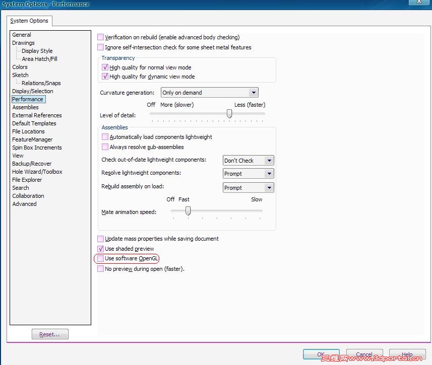

发表于 2011-12-5 08:43:47 | 显示全部楼层 来自: 中国上海
看到这个帖子里写的,你试试呢http://www.3dportal.cn/discuz/vi ... &extra=page%3D1
