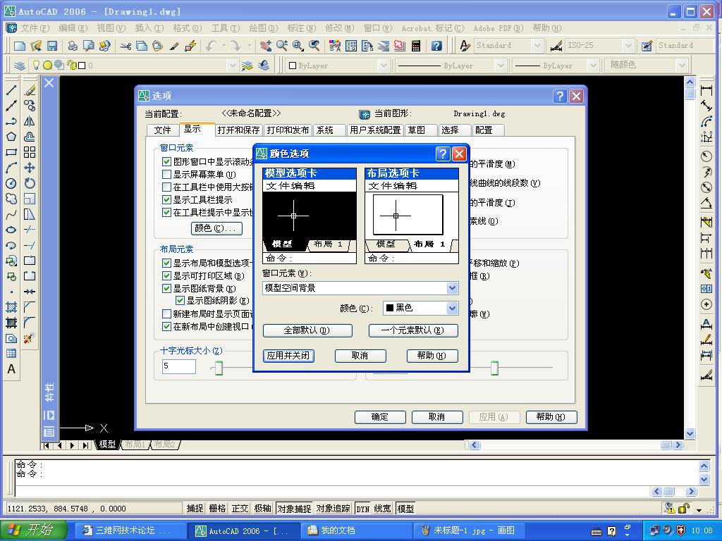

请问各位高手~~~如何将制图背景改成白色??多谢!!!!!
发表于 2006-4-26 18:20:41 | 显示全部楼层 来自: 中国广东东莞
如图示操作就可以得到你要的结果

在displayvs中改
发表于 2006-8-9 10:21:54 | 显示全部楼层 来自: 中国浙江温州
右击-选项            见图

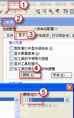

这个很EASY的啊.
发表于 2006-8-16 10:20:04 | 显示全部楼层 来自: 中国山东烟台
可这样设置背景
依次点击:工具--选项--显示--颜色,就进入颜色选项,可设置模型和布局中的颜色
