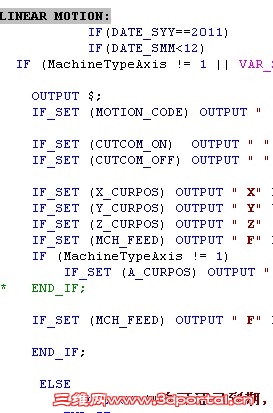

7 g7 {  S& V3 a' q% i% \GPP2==某年某月某日加密,怎么表达比如2011年12月31日之后就用不了。俺的到11年12以后就死了,怎样把它搞到2012年12月31日
 楼主| 发表于 2011-12-2 18:58:20 | 显示全部楼层 来自: 中国浙江嘉兴
IF(DATE_SYY==2011)
0 _9 ~6 R3 k5 m& L' C& I( _( WIF(DATE_SMM<12)
  z6 `6 T9 P/ m9 j' M大哥救救吧,我的现在就这样子,现在程序不行啦,怎样把它搞到2012年12月31日到期?

IF(DATE_SYY<2099)
+ Y* s4 M/ u  h/ WIF(DATE_SMM<13)
- U3 d4 j) t6 Q, N5 f# k
) W% ]# j+ k3 x9 B6 `-------------------改成以上,终身即用----------------

楼上的大师,我只要用一年改一次到12.31的怎么搞,说说吧?
 楼主| 发表于 2011-12-2 20:40:24 | 显示全部楼层 来自: 中国浙江嘉兴
现在可以了。不过有什么办法可以改到某年某月某日让它不能用?如2012,8.8==IF(DATE_SYY==2012); ~- M% o/ M5 }1 G2 g
IF(DATE_SMM =?)+后面没有8日?

发表于 2011-12-3 10:18:38 | 显示全部楼层 来自: 中国河北沧州
现在可以了。不过有什么办法可以改到某年某月某日让它不能用?如2012,8.8==IF(DATE_SYY==2012); h/ i/ g) }' O, {
' f4 S8 m$ C+ r+ e: }! Wcyqzxy 发表于 2011-12-2 20:40 http://www.3dportal.cn/discuz/images/common/back.gif
& J- Y! w9 R6 U0 r# \" Q5 x: W2 A; \8 X4 j! O* [
: h( n9 x( p& U6 ]# b$ A
IF ((DATE_SYY <= 2011) _OR_ (DATE_SYY == 2012 _AN_  DATE_SMM <= 7 )  _OR_  (DATE_SYY==2012 _AN_ DATE_SMM==8 _AN_ DATE_SDD <= 8))8 D, G8 O% h/ i. p9 d& }; Z- m, v
' b' z- d3 L( A9 I$ z- Q' ]4 }3 k' c........
" D) B4 M1 \0 c9 {/ w! Z0 x
; ^0 g2 t" Z% c# S- _" T5 z& K
7 Y8 c2 f6 H5 a8 e: pEND_IF;' h, E* q0 H+ c3 i8 ]) y
$ E+ b7 q. W  a& r" y
0 F+ j" S; D* x
( U3 R2 G" w0 B4 ?1 F当然还有其它的写法,自己去摸索吧
