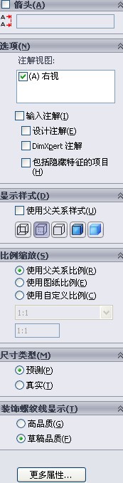

各位师傅们,请教在工程图隐藏线的尺寸标注怎么标啊,标准时无法选中。

 楼主| 发表于 2011-12-2 16:24:58 | 显示全部楼层 来自: 中国江苏常州
显示出来后也是无法选中标注的

 楼主| 发表于 2011-12-10 10:49:26 | 显示全部楼层 来自: 中国江苏常州
就是不行啊,虽然看到但是无法标注。

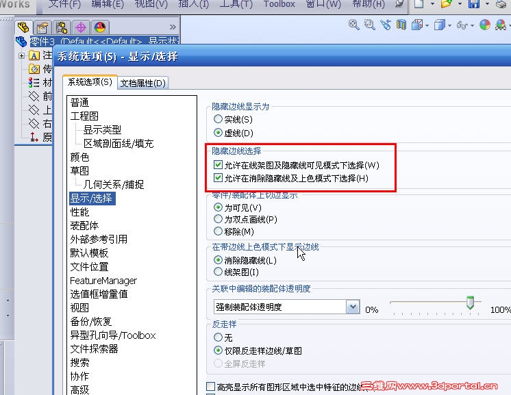

发表于 2011-12-10 11:51:47 | 显示全部楼层 来自: 中国江苏常州
系统选项
 楼主| 发表于 2011-12-17 15:39:05 | 显示全部楼层 来自: 中国江苏常州
谢谢6楼朋友,已经解决
