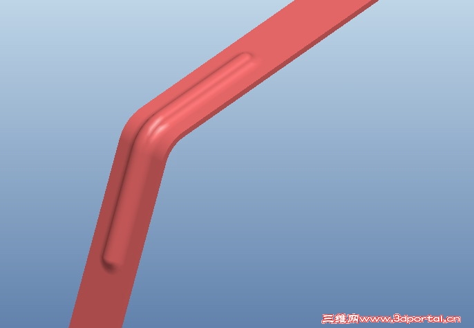

5 G0 p  Y4 I! v带加强筋的折弯件在设计模具时应该注意些什么?
* h2 B0 D  N# c. g4 G感觉折弯处阻力大,如果折弯的上下模形状不是和加强筋处百分比吻合的,折弯过程中加强筋会瘪吗?
9 t$ ]4 B1 P- l  S* d如果有可能,请高手上传一张类似冲压件的模具图纸,谢谢!

做一个V曲模,用电脑锣仿一个上下模应该可以的

发表于 2011-12-27 22:32:28 | 显示全部楼层 来自: 中国广东东莞
建议先弯曲,再冲加强筋。

这种成型建议一次成型,加强筋即加强了工件刚度,又减小了回弹变形,模具的加工也不复杂,何乐而不为呢?

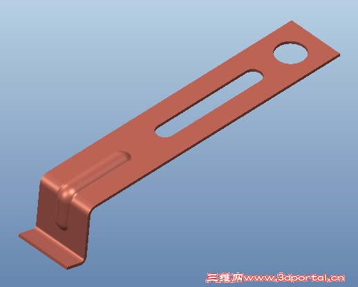

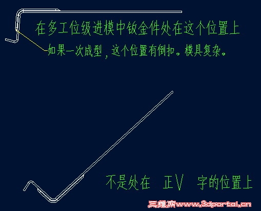

: R8 |7 U+ I; v( M( q首先感谢各位老师的解答!我这里有一个工件(如图)," |$ p( _& m% z' }% ~
它要设计成多工位级进模,在条料排样时它的“长边处是平放的”。不能摆成“正V字”型。
  H" b. a- w1 y3 K& m" b( s如果“长边处平放”这样一次成型,在加强筋处脱模有困难。
( x% y+ x) U- @2 I" e: e
& ^# N% @) g% e" e  n这个工件在多工位级进模中,先压筋再折弯可以吗?

加强筋只起加强作用,有点变形没关系。先压筋,折弯时凸模上圆角部位筋的位置要加凸起,这样变形会小一些。

设计成多工位级进模则要先弯曲,再压筋。模具可考虑用滑块结构冲筋。
开亮 + 2
发表于 2012-2-4 12:29:47 | 显示全部楼层 来自: 中国广东广州
可考虑用滑块结构冲筋

这种可以先打压筋,在折弯
