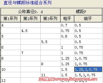

发表于 2011-12-2 09:38:12 | 显示全部楼层 来自: 中国山西太原
本帖最后由 gaoyns 于 2011-12-2 09:40 编辑 0 Y: y5 o+ |% o- t- c2 ~0 ]
8 R3 V( s3 m0 Q; P& e9 T看一下GB/T 192-2003 规定的直径与螺距的组合系列表:

发表于 2011-12-2 10:01:33 | 显示全部楼层 来自: 中国福建泉州
这个是细牙的,有这些规格的,如果少用自己加攻一下就行了.
