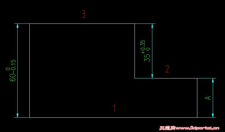

如下图所示,以平面1为基准加工平面3,图中所标尺寸及公差假设都要得到保证,那么A的的公差应该是怎样的?

A的公差为0/-0.45
发表于 2011-12-1 21:30:31 | 显示全部楼层 来自: 中国上海
本帖最后由 钱爷 于 2011-12-1 21:32 编辑 1 v2 j- y' [9 Y6 r: m
$ `4 U4 P8 G: j4 o' E) d! ]
A的上偏差为:0-0=0(60的上偏差减去35的下偏差);下偏差为:-0.15-0.35=-0.5(60的下偏差减去35的上偏差)。9 E/ e  J2 d1 M! t9 m0 G0 W! D, i4 B
所以A的公差为:(0,-0.5)。

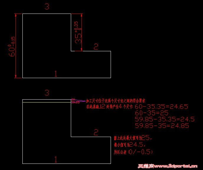

2楼的公差是错误的。3楼是正确的。1 I1 [2 j3 Z1 a& l* N; G
公式:封闭环的上偏差=所有增环的上偏差之和--所有减环的下偏差之和;封闭环的下偏差=所有增环的下偏差之和--所有减环的上偏差之和;封闭环的公差=所有组成环的公差之和。

A不用标注,只要保证所标注的尺寸公差即可。如果标注了A尺寸则形成闭环。一般设计保证使用尺寸,留出自由尺寸。
发表于 2011-12-3 11:36:07 | 显示全部楼层 来自: 中国陕西西安
我觉得A是由其他两个尺寸决定的, 只标基本尺寸即可,不用标公差了吧。
发表于 2011-12-3 12:46:27 | 显示全部楼层 来自: 中国广东东莞
我想楼主的意思是怎样计算出并得出A尺寸的公差,而不是标出A尺寸来形成封闭环。应当把精度最低尺寸定为封闭环。因为封闭环公差等于所以组成环尺寸公差之和,只有这样加工的经济性才最好(当然有时候不能做到这样,只有提高组成环的精度)。

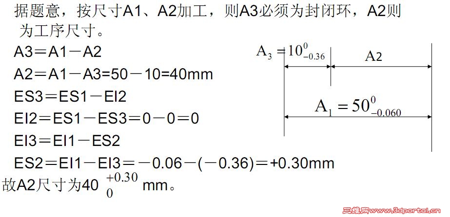

发表于 2011-12-8 11:05:14 | 显示全部楼层 来自: 中国上海
本帖最后由 jjyynd 于 2011-12-8 11:07 编辑 ) T, `" E6 e# ]7 \$ b( C- N( H
9 L) a* A: E2 x# C5 v我是这么理解的:
) ~  d5 T6 y. F7 n! P7 e% ]# A[img][/img]

哎,不就是工艺学上的题么,硬套也能套出来啊,加工1个面,保证两个尺寸,肯定得 标出A的公差阿,而且,A的公差为0.35-0.15 (35为封闭环).是已知两个尺寸的公差带差值.可以这样考虑,1.加工A面保证60尺寸及公差.2.考虑在60尺寸的最大和最小情况小,A 分别为多少才能保证35的0.35的公差要求.当值60时,15的公差为-0.35.当值为60-0.15时,15的公差为-0.15

封闭尺寸链,这个无需标注的!除非你A处有要求,那么就释放掉35尺寸的公差~
6 ^' k2 t. K, i! ?' P! K/ L+ K9 R: I! e  A) L
( p: {# e: [) t+ ]" u! a8 T
有朋友帮算了个0/-0.5的公差,那么举个最简单的例子,当60尺寸为-0.15时,而A尺寸做成了25零位,那么35尺寸该多少了?也是-0.15,那么就是超差了!!!!
% G: s6 ?1 b. c9 i! N; r+ X, f/ a  R6 u2 d2 j) J- x( \- R
所以这个尺寸要么不标公差,要标注就释放掉35MM的尺寸公差!

学习了,应该是0和-0.50,好像要保留2为小树
发表于 2011-12-30 12:32:11 | 显示全部楼层 来自: 中国北京
3楼是对的,对3标注尺寸是没有必要并且是错误的
