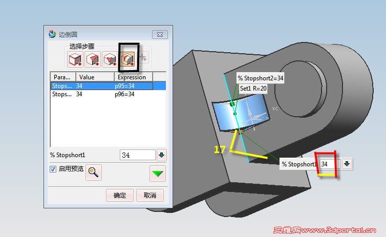

[已答复] ug4里面的边倒圆是怎么回事?
发表于 2011-12-1 18:16:47 | 显示全部楼层 |阅读模式 来自: 中国山东菏泽
# u0 s0 w+ o* r9 A+ ]3 G" `: ?# k" C3 S) }! {, c
如图,使用边倒圆,选中蓝色的目的曲线,意图是倒出图中所示的圆角,使得两条黄色线所指的平面间距离为17,先点黑色框中的菜单,再选中蓝色直线末端点,这时在红色框里面必须输入34,才能得到17这个数值,如果输入17,会得到8.5,也就是17/2,怎么回事?那个数字是什么意思呢?
发表于 2011-12-1 19:05:57 | 显示全部楼层 来自: 中国山东潍坊
那是你选择倒圆那条直线的百分比  是指百分之多少不用倒圆
 楼主| 发表于 2011-12-1 22:26:18 | 显示全部楼层 来自: 中国山东菏泽
前面倒是有个百分比,似乎也不是吧,如果34%,那么正好是17吗?
 楼主| 发表于 2011-12-2 14:32:32 | 显示全部楼层 来自: 中国山东菏泽
哦,谢谢,真的是百分比,谢谢了。
