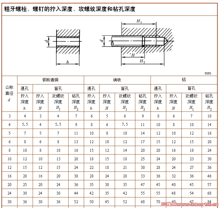

M4deep8,实际起作用螺纹长度是多少?是8吗?) \) d3 q8 x" t$ Q; t
( o. G+ Z, O8 j( y! C
  x& Y# v4 }" Y9 `5 b3 S- M
如果想实际起作用螺纹长度是8,应该如何标注?

那m4deep5呢?
5 M! [1 q7 i1 p& K" c" r0 e实际起作用螺纹长度是多少?

螺纹的深度与螺距、材质有关。请参考资料。

一般来说,尺寸标注螺纹的深度(长度)为不包括螺尾在内的有效螺纹长度,否则应另加说明或按实际需要标注。
, l  S  m6 o( T+ H$ P9 V9 @你说的实际起作用螺纹长度,应该是指有效螺纹长度吧。如果只标注了DEEP 8,就是有效螺纹深度为8。
