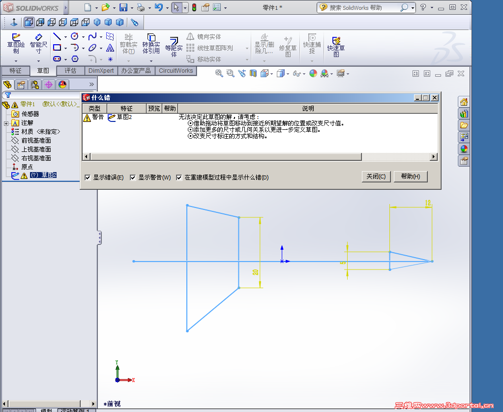

[求助] 在草图中能够求算出任意锥度值吗?
发表于 2011-11-30 16:27:43 | 显示全部楼层 |阅读模式 来自: 中国浙江台州
; K, t" J( L6 T' X% p2 O4 g
5 u: ?) i# Y3 }" x6 @在草图中能够求算出任意锥度值吗?0 t4 o7 m" T& R2 j5 k
如图所示;类似这样的功能:

 楼主| 发表于 2011-12-1 08:46:58 | 显示全部楼层 来自: 中国浙江台州
这是某个软件的功能;利用软件的关联驱动;在指定的等腰直角三角形的斜边共线约束!我不知道SW如何实现!请高手指点!

可是问题出现了啊!怎么解决啊?
发表于 2011-12-1 09:39:41 | 显示全部楼层 来自: 中国四川成都

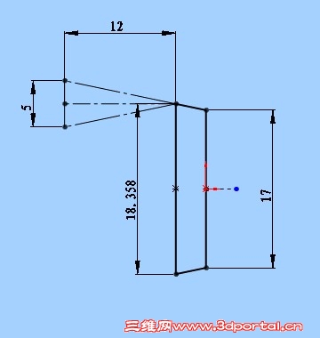

上面那图用共线不行的话,何不用平行呢?

 楼主| 发表于 2011-12-1 16:12:30 | 显示全部楼层 来自: 中国浙江台州
公司长期设置非标锥度零件;考虑在造型中就直接算出;不用再去重复计算!

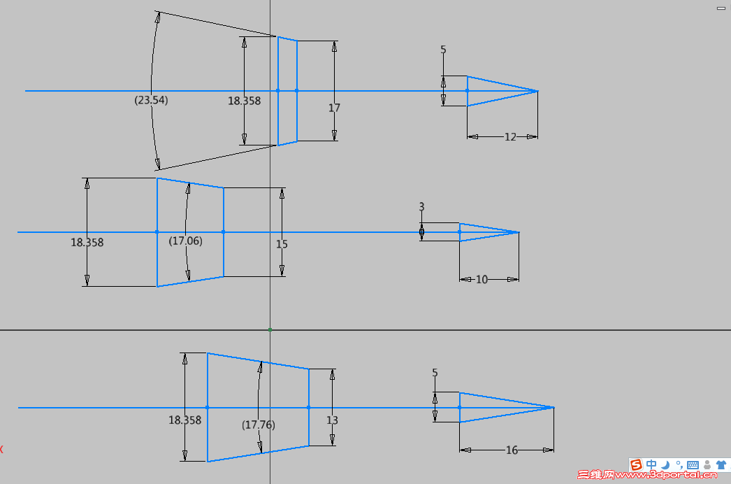

发表于 2011-12-2 08:56:45 | 显示全部楼层 来自: 中国广东东莞
把三角形的一条边与梯形同侧的边设置成平行关系,三角形自身等腰并和梯形同轴。不过要显示出最简数值,还需要EXCEL驱动,利用EXCEL的公式来完成。
