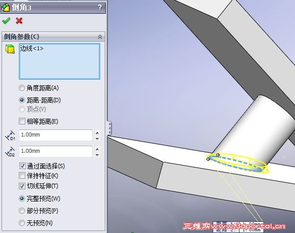

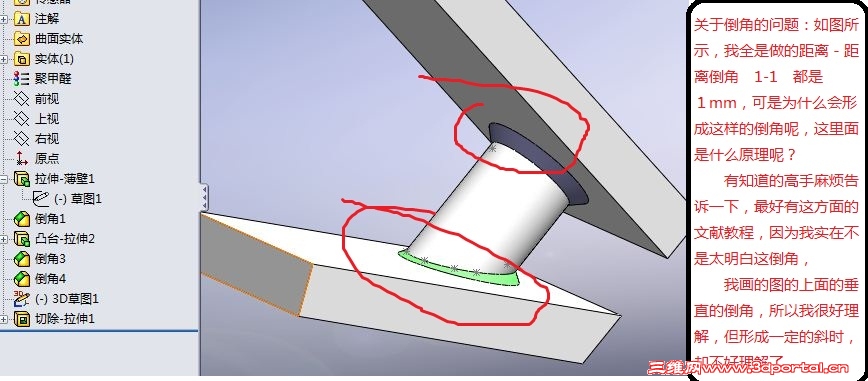

这二个距离倒角是什么原理呢???. E1 h9 F( ]6 p1 e) {
3 _7 T: T1 u6 M: t% ~1 ]4 l1 @
  听说是什么扫描,我所做的是1X1的距离倒角,他是怎么来取这个1的呢???
1 p; Q: {! c+ y0 L7 o
! V! _0 O7 |+ U3 I: \
  H8 ?) u7 a2 @
0 _* F7 j, P" ?3 T+ O
1 W# Q/ ]( n1 U; C( w: w6 B- k
不过肯定是作了过点任意相交曲线上一点的垂直面,
+ N, R/ ?7 H2 i但是这形成倒角的二边红的长度怎么确定呢,
' W9 h( o4 w9 g" N- C. K' z  z
这个如果是算成我给定的倒角值的话。- I- Q, |- L9 Y7 X
    将不是solidworks计算出来的形状,那将是一个不会变化的倒角,3 c2 V0 D( V* K  U* f$ U0 D
你看我的图片上的倒角是在不断变化的。
. I! j5 |% n0 D5 W$ i+ V/ S5 G
希望有高手能帮我解决一下。

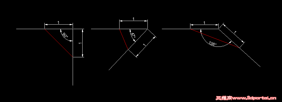

发表于 2011-12-3 21:30:05 | 显示全部楼层 来自: 中国上海
0 _+ ?+ B  x9 J. G8 x" M' |楼主看看,不知道能否明白我在说什么
chenjun520601 + 3 技术讨论
发表于 2011-12-3 21:33:04 | 显示全部楼层 来自: 中国上海
我图片上倒角材料侧和楼主图片上倒角材料侧刚好反过来,但原理应该还是表述清楚了
发表于 2011-12-4 09:26:42 | 显示全部楼层 来自: 中国江苏南通
6楼给的解释是对的,图上显示的是斜边,斜边有多长,是根据角度来决定的
