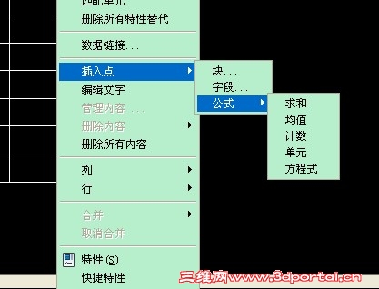

发表于 2011-12-3 10:06:07 | 显示全部楼层 来自: 中国广东中山
可以在表格里面插入公式,不知是不是你要的结果。我用CAD2010版!% _% V  B# _8 I8 \* L8 M
