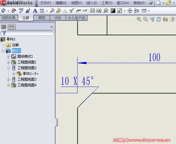

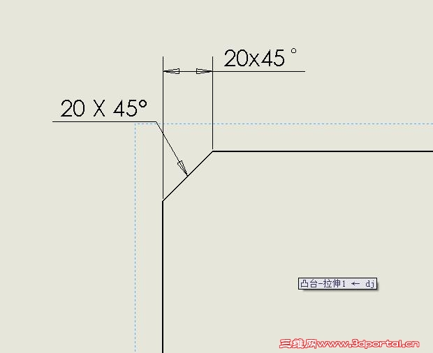

可以把sw中标注格式改为下面这种?
4 j6 F# {- |9 x* r
" [3 ?( N" @# S  l* Gsw中格式
/ l2 u1 \+ R: X* n 未命名1.JPG : m2 F, \7 l2 G% s, Q

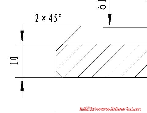

' t) u! j0 A% h3 N. f8 Y# ^能否改为下图这种格式5 b, l- E: O% A2 s& e* W5 s

[img]完全可以    修改两个地方就行了   1.引线;2.标注尺寸文字[img][/img][/img]
发表于 2011-11-30 10:11:10 | 显示全部楼层 来自: 中国河南郑州
看看这样符合你的要求不?
chenjun520601 + 3 技术讨论

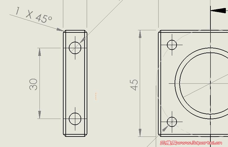

 楼主| 发表于 2011-12-1 09:10:44 | 显示全部楼层 来自: 中国湖北武汉
5# sunzhou1124 0 b2 {; l6 m3 c2 C- T* `& Y
' B6 F( b3 J9 L2 @) S, g0 j

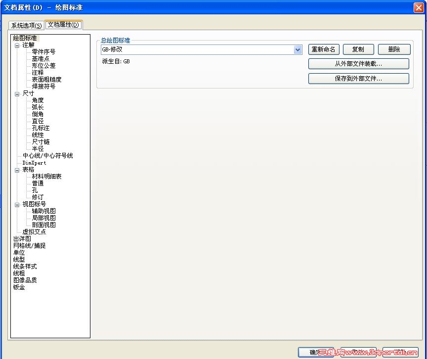

是这里吗?找不到啊 2 ~$ @* Z% c2 |3 ?5 a

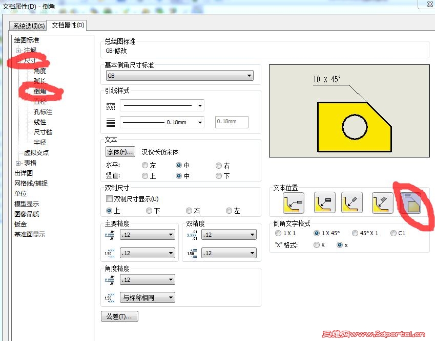

发表于 2011-12-1 09:18:00 | 显示全部楼层 来自: 中国浙江宁波
4 ]1 U4 N* i' F9 |  N4 Y( V/ _7 e. u! k

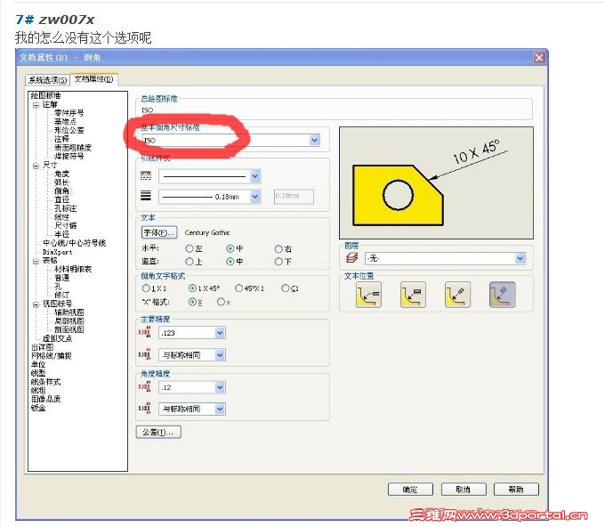

如图所示,在尺寸选项下面倒角选项中。

7 p$ o& d! Y7 C1 p8 t$ W/ b我的怎么没有这个选项呢3 P% g. I9 l4 V4 I7 v& k

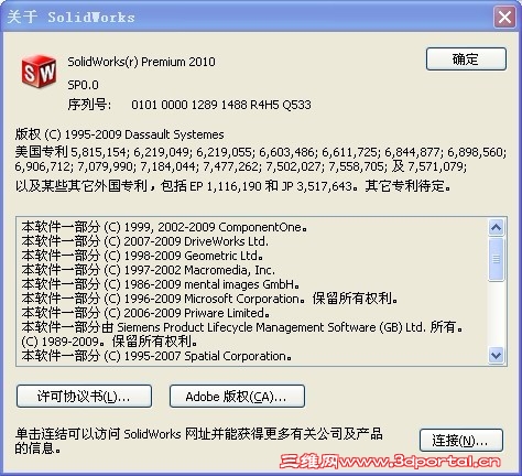

你的版本是不是低呀

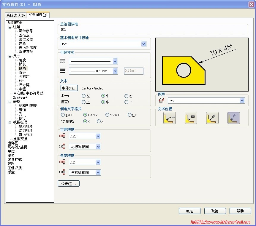

 楼主| 发表于 2011-12-1 11:48:14 | 显示全部楼层 来自: 中国湖北武汉
9# ljp0111 9 O4 L% s7 G& n7 q1 d, g
: X- x' V4 Q" e/ z' l这是版本信息
' s- n/ S8 i' } 未命名.JPG

GB选项中选择,不然可能是你的版本低了,12版本可以实现

 楼主| 发表于 2011-12-2 08:59:57 | 显示全部楼层 来自: 中国湖北武汉
i 12# zw007x , V/ v$ O! x. F( Q: x. t# F. _( c

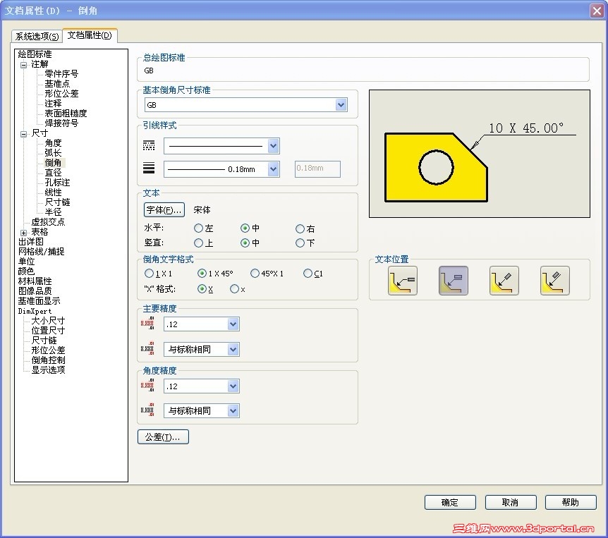

4 n, L4 d. i$ K. C3 b/ m+ w是选了GB( a$ a' _: H2 a+ b
但是没有那个形式的

发表于 2011-12-7 10:56:12 | 显示全部楼层 来自: 中国河南信阳
我用的就是2011的,里面可以设置啊。文档属性→尺寸→倒角
