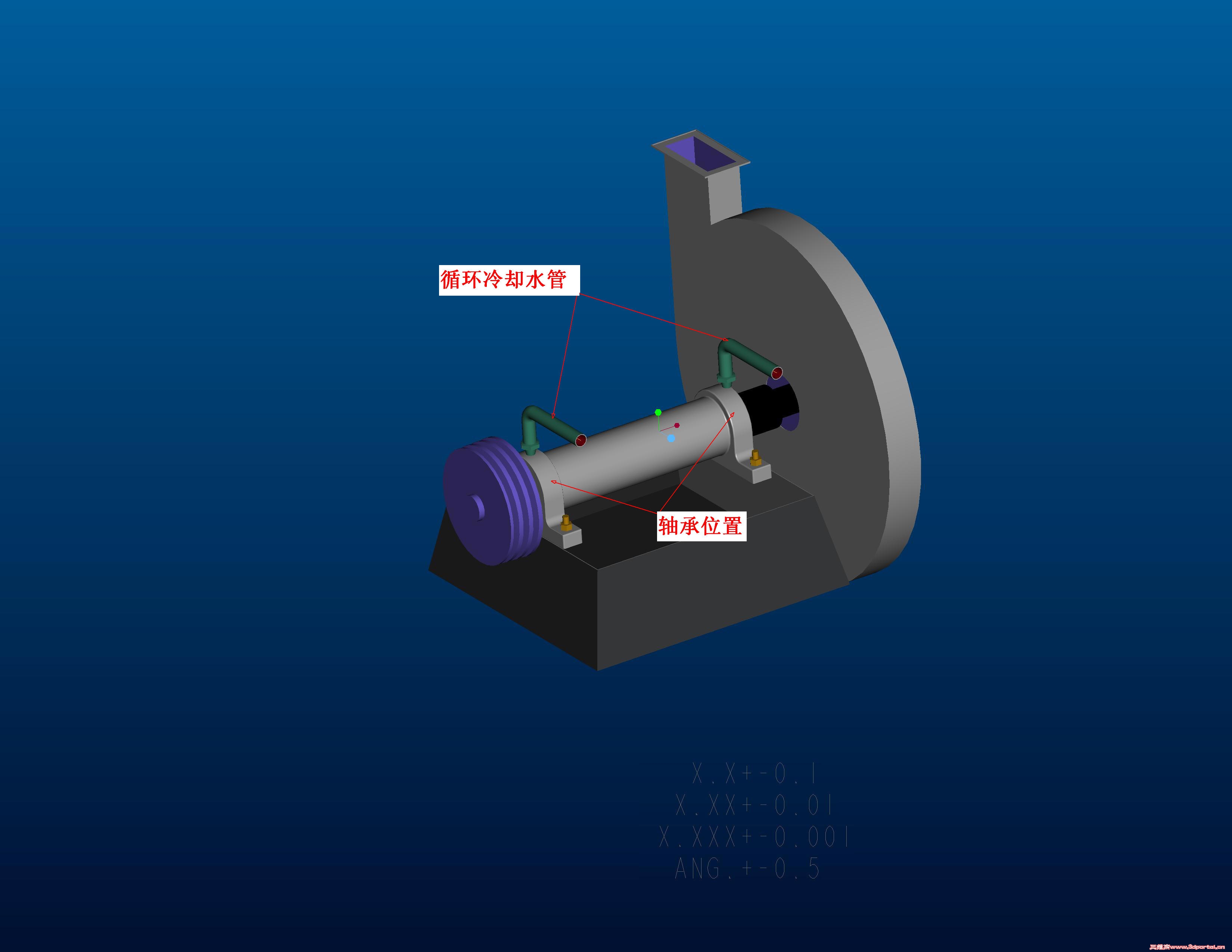

是V 带传动的见机,开始以为是皮带打滑的声音换了新的上去开机还是那种像皮带打滑声音很大,风叶与轴承应该不会有什么问题,因为整个架子几乎没有抖动,像是风叶里头传出来的,真搞不清楚会是哪的声音了,请有经验的高手帮忙分析下了

三维软件直接干涉检查撒
发表于 2011-12-1 08:47:21 | 显示全部楼层 来自: 中国山西太原
如果是二极电机带动,叶轮转速快,气流速度大,气流在流道中就会产生振动和噪声,吹口哨能发声就是这个原理,一是气流速度快,再就是流道狭窄,就会发出噪声。解决办法就是使用低噪声风机,这种风机叶轮尺寸大、转速低。或者在风机出口加装消音器,能有效降低噪声。

可是刚装上去之前的几个月都没有什么噪音,很安静的,个人也是感觉是气流引起的声音,可想想之前都一直都没有这个噪音,风机又不抖动
发表于 2011-12-2 23:31:01 | 显示全部楼层 来自: 中国河北廊坊
此结构风机电机10几个千瓦以上,流量较大,风机经一段时间工作后风叶、风机内腔会有大量积尘,影响风叶动平衡。另外风机壳体焊缝要检查。

风机转速??
0 F0 A+ E! O. d, z: a! S* }: v风机入风口有接风管??有接防震装置??' F- o7 X5 @6 z3 A4 _" s. P7 }9 |3 n
这种风机叶轮与机壳间隙非常小,机壳稍受力就会碰到叶轮

转速过高,建议加消音器
