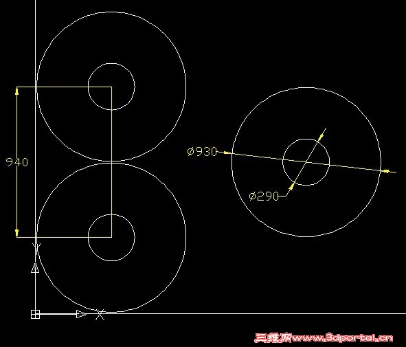

+ w. A% \7 @% y很急,请哪个高手帮助一下如何比较简单的将右边那个圆环通过移动与左边两个圆环相切,谢谢了。如图:
发表于 2011-11-29 13:15:40 | 显示全部楼层 来自: 中国台湾
左边两个圆环各 Offset 465 ....
woaishuijia + 3 应助
发表于 2011-11-29 13:28:39 | 显示全部楼层 来自: 中国上海
移动它干吗?直接用“相切、相切、半径”把圆重画一遍不就行了。
 楼主| 发表于 2011-11-29 13:47:05 | 显示全部楼层 来自: 中国湖北武汉
2# SunVei 5 M% T) h+ t1 s# w- D8 L0 k
谢谢。
发表于 2011-11-29 15:39:43 | 显示全部楼层 来自: 中国浙江杭州
发表于 2011-11-29 19:16:16 | 显示全部楼层 来自: 中国北京
继续求解   还是不懂
发表于 2011-11-29 20:13:05 | 显示全部楼层 来自: 中国广东东莞
感觉从新画一个来得简单
