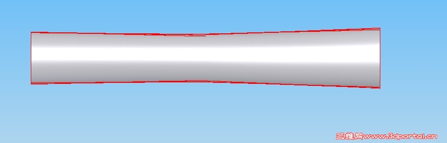

放样为什么会出现变形?两端放样,中间部分凹了下去。

放样为什么会出现变形?两端放样,中间部分凹了下去。+ _* e* _: d" o2 j2 |  H1 g% N- n7 m
1977753
, T. F, f# U2 W+ L! u& b! {5 aoneteng 发表于 2011-11-29 09:17 http://www.3dportal.cn/discuz/images/common/back.gif
% N2 i: }$ W" d! O/ _2 W
连接点不对应造成的!!!

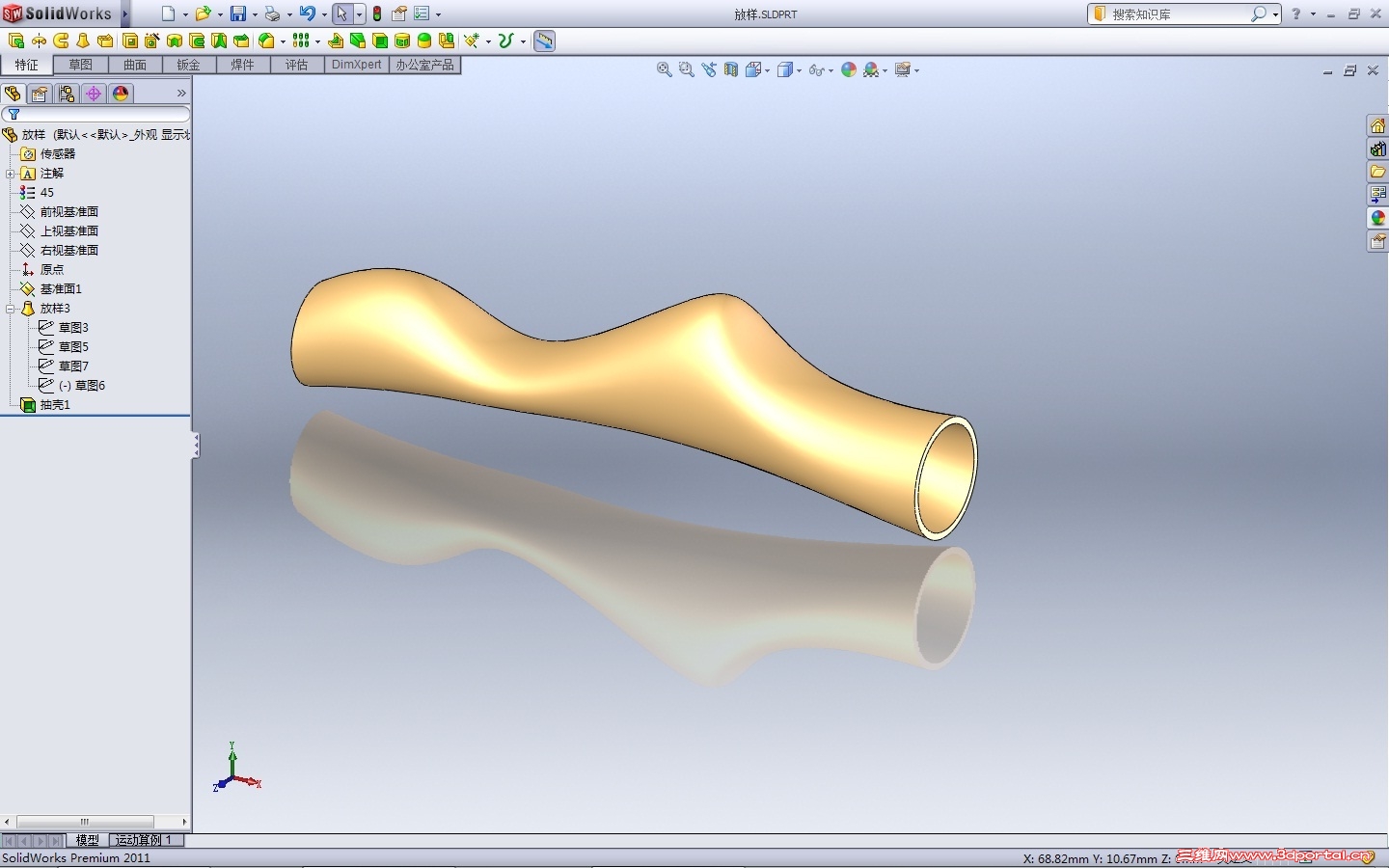

楼上,大师,能否做个动画吹胀管?
7 u3 b; |- Y$ Q1 @' [

 楼主| 发表于 2011-12-4 16:15:13 | 显示全部楼层 来自: 中国福建福州
本帖最后由 oneteng 于 2011-12-4 16:16 编辑 0 @; G0 S- G9 ~/ K1 S* x/ s
; p: }$ `* V) B0 W2 ~

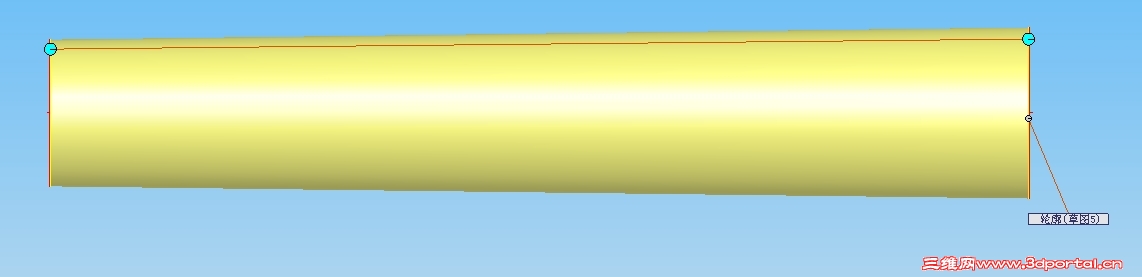

二楼做的还是不行,测一下最细的地方为27.7 。显然是变形了。
- E& a& x( T% P3 f7 g' }: p! k; y仔细考虑了一下,做好了。

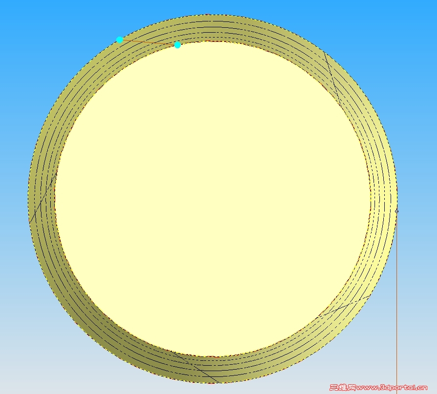

5 z0 A& }. ?. @重做放样--右视图看到两个点。两点连线与中心有一夹角。
  s1 A8 D& n2 U/ z 放样1.jpg 6 V+ Y" w& ]7 A* z& v6 p3 z6 S
! j$ I( x9 n! r6 Z

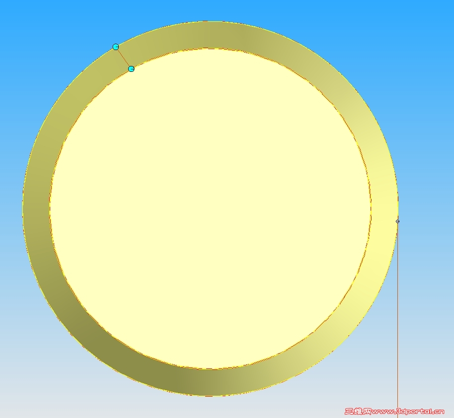

拖动其中一点,使两点连线与中心点共线。% p7 n+ r9 e  {5 }) S2 L
, G0 J' M+ F6 D; u/ [$ A6 }5 Q
- C, F% `7 Z& c# k3 |; H$ F+ J4 U9 I7 Q0 H1 c0 j, K& A7 `! u
结果就是) q. I! o9 _5 r
放样3.jpg & \, B6 t5 ~9 j/ f3 X
5 b  }$ M& H1 Q: y# L) W2 J/ f1 ?ok
