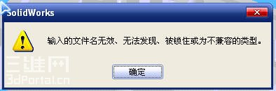

[已解决] 我的sw为什么不能打开这个proe文件
发表于 2006-4-24 16:53:05 | 显示全部楼层 |阅读模式 来自: 中国浙江宁波
业务单位转过来的,不是我自己制作的
dz1.prt.rar
468.97 KB, 下载次数: 24
发表于 2006-4-24 18:04:21 | 显示全部楼层 来自: 中国浙江温州

7 c4 ?3 s4 L. w+ A你试试将文件复制到磁盘根目录,再有SW打开,如果打不开,说明你的SW有问题,重装的时候到了。
发表于 2006-4-24 18:42:48 | 显示全部楼层 来自: 中国四川成都
 楼主| 发表于 2006-4-24 20:07:26 | 显示全部楼层 来自: 中国浙江宁波
谢谢楼上两位,我把这个文件复制到d/下打开了,原来在d/***/下打不开!晕~~!这是为什么呀???!!
 楼主| 发表于 2006-4-24 20:09:23 | 显示全部楼层 来自: 中国浙江宁波
这是不能打开的提示~~~~

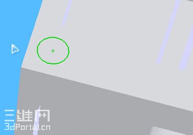

原帖由 moover 于 2006-4-24 18:42 发表  p; Y. `# B& ^4 t2 \
可以啊。我修复了一个特征错误:) W/ Z) Q: I  {1 T4 g- ~) b
4 f& n. ?; `( w4 |http://moover.leocn.com/sw2007/trans.jpg
8 }. N7 ^, J4 w* s+ u请教你:你这个特征错误是怎么修复的,你从哪里看出这个孔的深度的,修复以前看不出相关数据呀?
 楼主| 发表于 2006-4-24 20:31:18 | 显示全部楼层 来自: 中国浙江宁波
是不是点编辑特征后看出这个孔的拉申深度的?

我很想知道这个文件在根目录下能打开~而在非根目录下不能打开的原因,谁能解释?!
发表于 2006-4-25 07:40:48 | 显示全部楼层 来自: 中国浙江温州
原帖由 r0r 于 2006-4-25 07:31 发表: l) y7 |: Q: Q( s  b" P
; x2 M8 `5 }2 V! f$ [" p
. L, W2 i; I6 `1 r) j你那非根目录是不是中文路径?把它放在英文路径下试试.
 楼主| 发表于 2006-4-25 07:56:10 | 显示全部楼层 来自: 中国浙江宁波
原帖由 helloyf 于 2006-4-25 07:40 发表) x: R: `6 ~* G% J; i  |) k
! j' E6 T0 ^2 o9 A2 x) _, b
  h2 y  Y' p$ O
$ R1 u/ G2 F: @+ s3 [5 c$ F
原文件夹有中文~我真接把中文去掉,能打开了!~~晕死晕死~!!! p* @: Z0 E* H/ b. a
, Y  c3 f6 i) Z) W! o
谢谢你指点!谢谢大家~!
