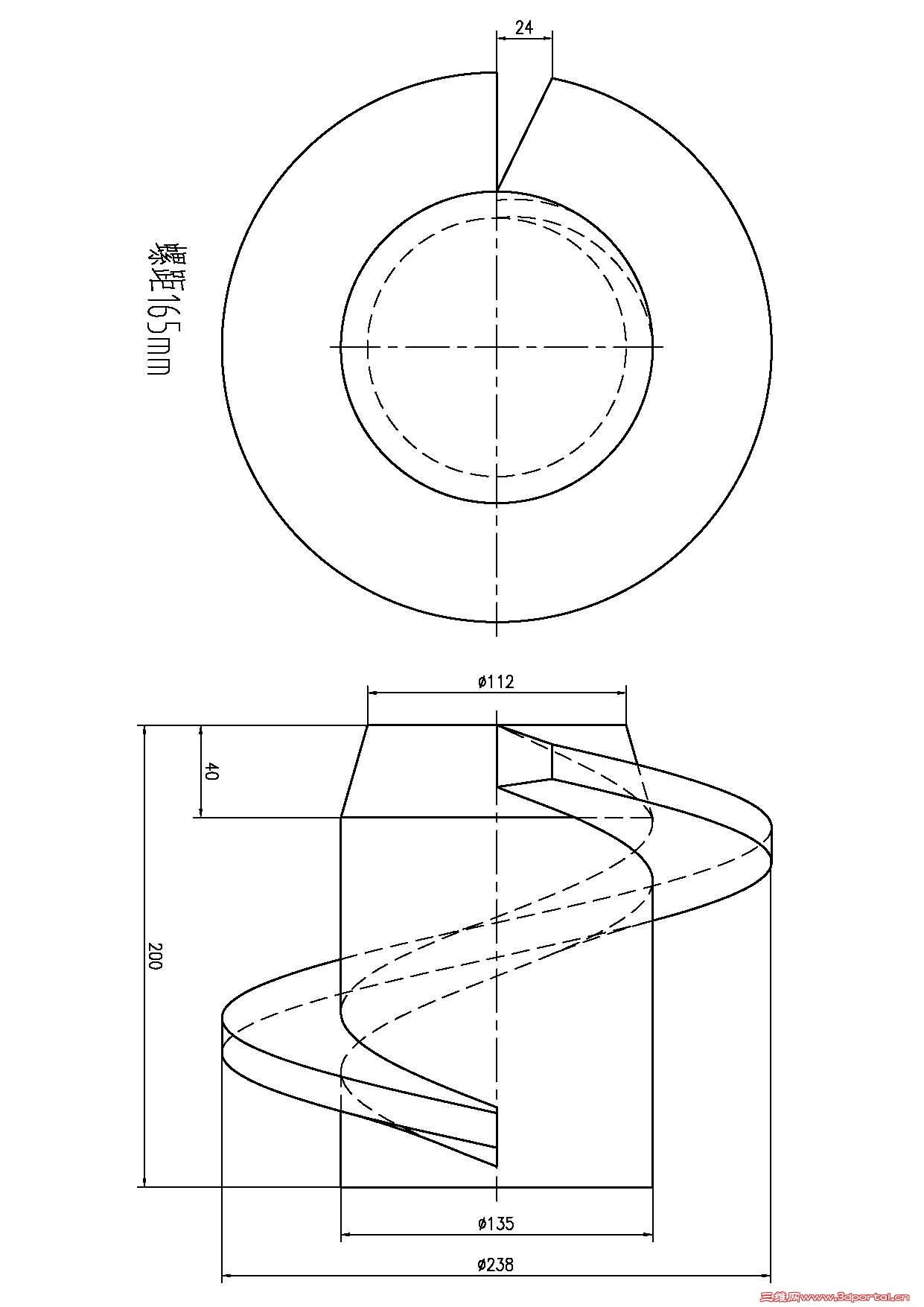

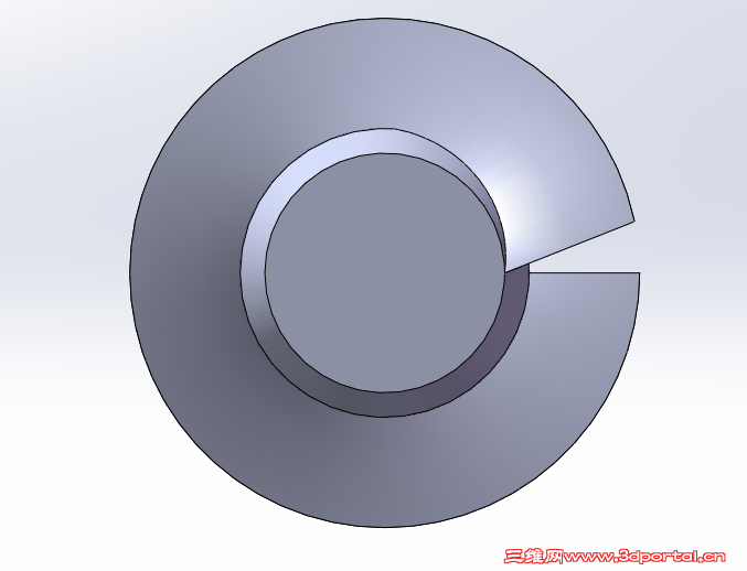

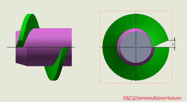

有一个如图1所示的零件,我想将图2中斜线所示的部份按24的尺寸准确切除掉,但不知用什么方法切除,请高手指点!
1 g. _% C3 h' F    具体可见附件,附件中模型是SW2007做的!

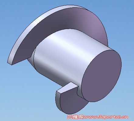

不太理解你說的準確是怎麽個准。。。
  T6 A/ e8 T- A0 _* |+ i如果所要的是如下圖的這樣子的話:
. k* Q1 J7 [$ U; |$ m( U/ k; X* f 1357bcf2d4c07175e11501b0fbf74702817921c469.png ! f% Q% S+ c" r) q3 ?
就是畵一個三角切除,然後在畵一個中心支柱補肉。8 i+ @! _& O# F* u8 u8 K. r) ~
如果是想要和斜面方向一樣切除的話,就是划斜綫然後投影,切除。。。。不知道乃要的是哪一種效果。。

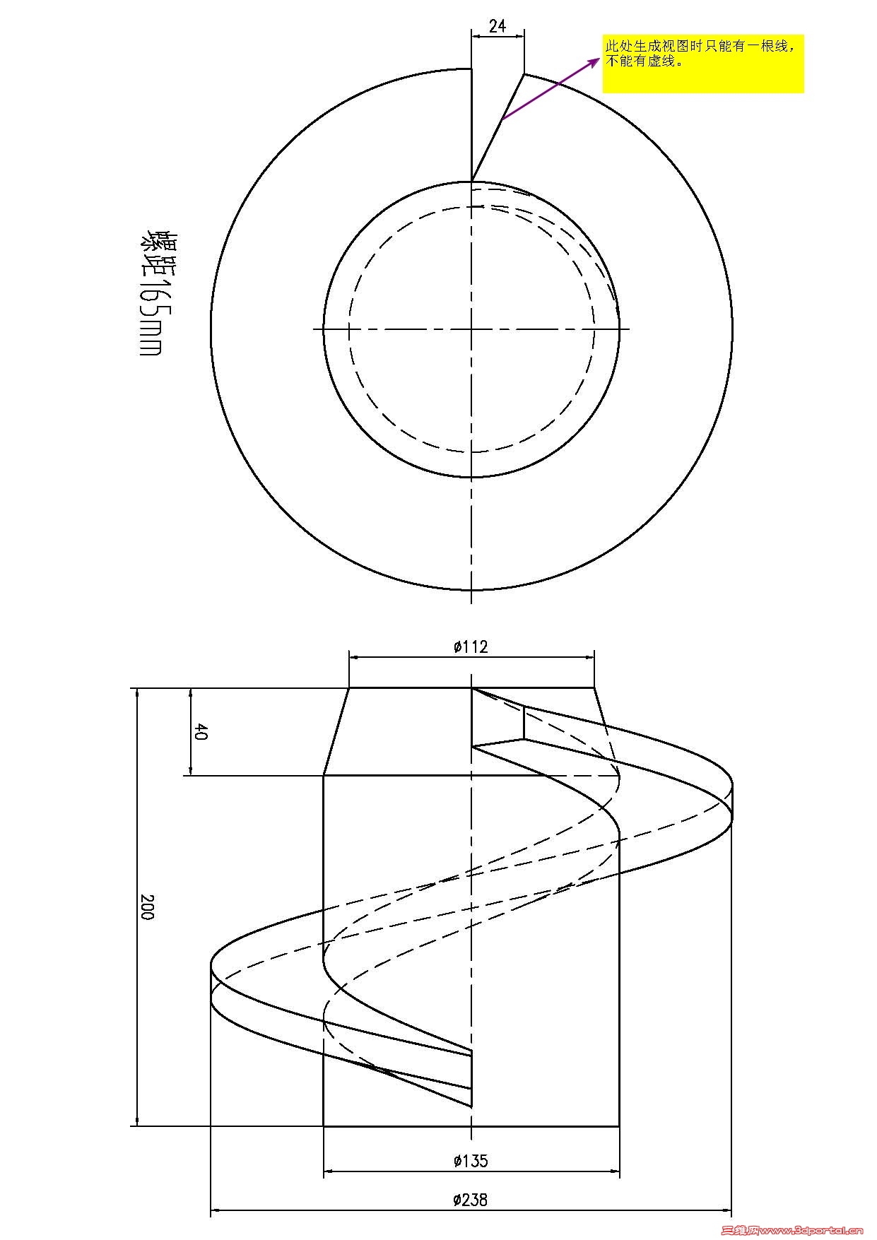

感谢楼上的回复!
* q) T9 n. S( w1 ^( j+ \9 x) x& H  @我想直接画一个三角去切除,不会切到圆锥吗?楼上的意思是不是切到圆锥后再补起来?至于画斜线切除,不知具体如何切。我不大明白。我是要下图所示的效果(箭头引出的地方只能生成一根线,没有虚线)。还请再指点!如果方便的话,你做两种你所说的发上来给我看一下,我用的是SW2007。( Q! e5 ]: z+ Y+ e7 b7 L7 d

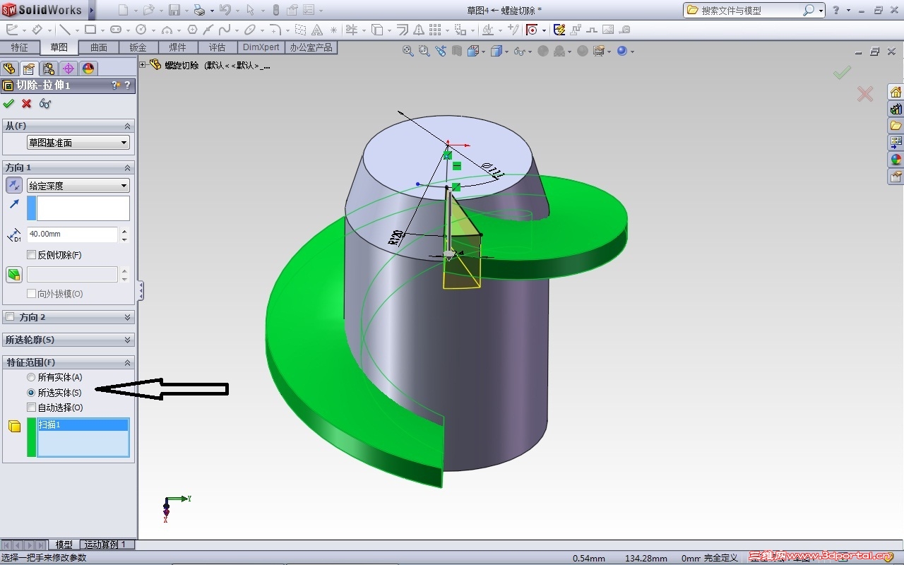

发表于 2011-11-28 22:22:57 | 显示全部楼层 来自: 中国广西桂林
还有一个变通办法,就是多实体:就是圆柱圆锥体与螺旋面体不合并,切除三角后再组合为单一实体
 楼主| 发表于 2011-11-29 11:33:35 | 显示全部楼层 来自: 中国江苏泰州
回复4楼:) G' [5 V% b2 }5 L6 w5 f6 D* Y6 E. W
% R1 i' m+ e! O0 U$ n: ASW2007没有特征范围的选项,还是新版的好呀!
1 {- i+ x) H9 A8 {. ?  o1 S+ E, x) m9 ]* r$ f
" h" ?( h+ p/ Elcr2306 发表于 2011-11-28 22:22 http://www.3dportal.cn/discuz/images/common/back.gif
7 s& S4 n  ?: }- G# Q0 O
# s/ \% h! K! M; m$ J  d! A这个方法应当可以,我试一下!
6 I! Y7 v4 [3 a+ a0 Y/ Q: U
, ~) V8 U1 f. W现在我是用切除再补的方法,如有更好的办法(SW2007)欢迎跟贴指点!

嗯,切掉補比較方便。。而且調整的時候也比較容易。。。
6 X6 e) Q, @7 u" [- r5 Y! ]! T) ~不過要注意的是接下來的建模請隱藏補肉,,要不然修正的時候會因爲約束的問題變形。。。

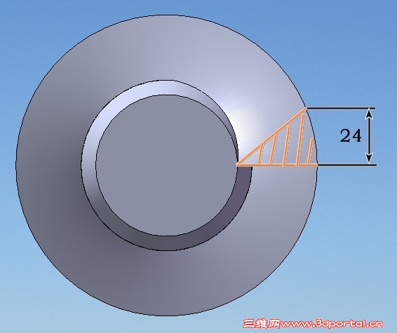

发表于 2011-11-29 20:56:07 | 显示全部楼层 来自: 中国湖北武汉
! d1 _- M5 ~9 c3 N    具体可见附件,附件中模型是SW2007做的!
2 g$ A5 H+ c$ K+ o9 x, {8 T6 S3 c" w( x0 t
1977636
" _( w4 I0 T6 j5 w1977637
$ L2 K$ P! ]1 V4 p  q- t8 o, h% E* }7 r8 P
1977638
% M) d4 `& R) _elineone 发表于 2011-11-28 20:03 http://www.3dportal.cn/discuz/images/common/back.gif
