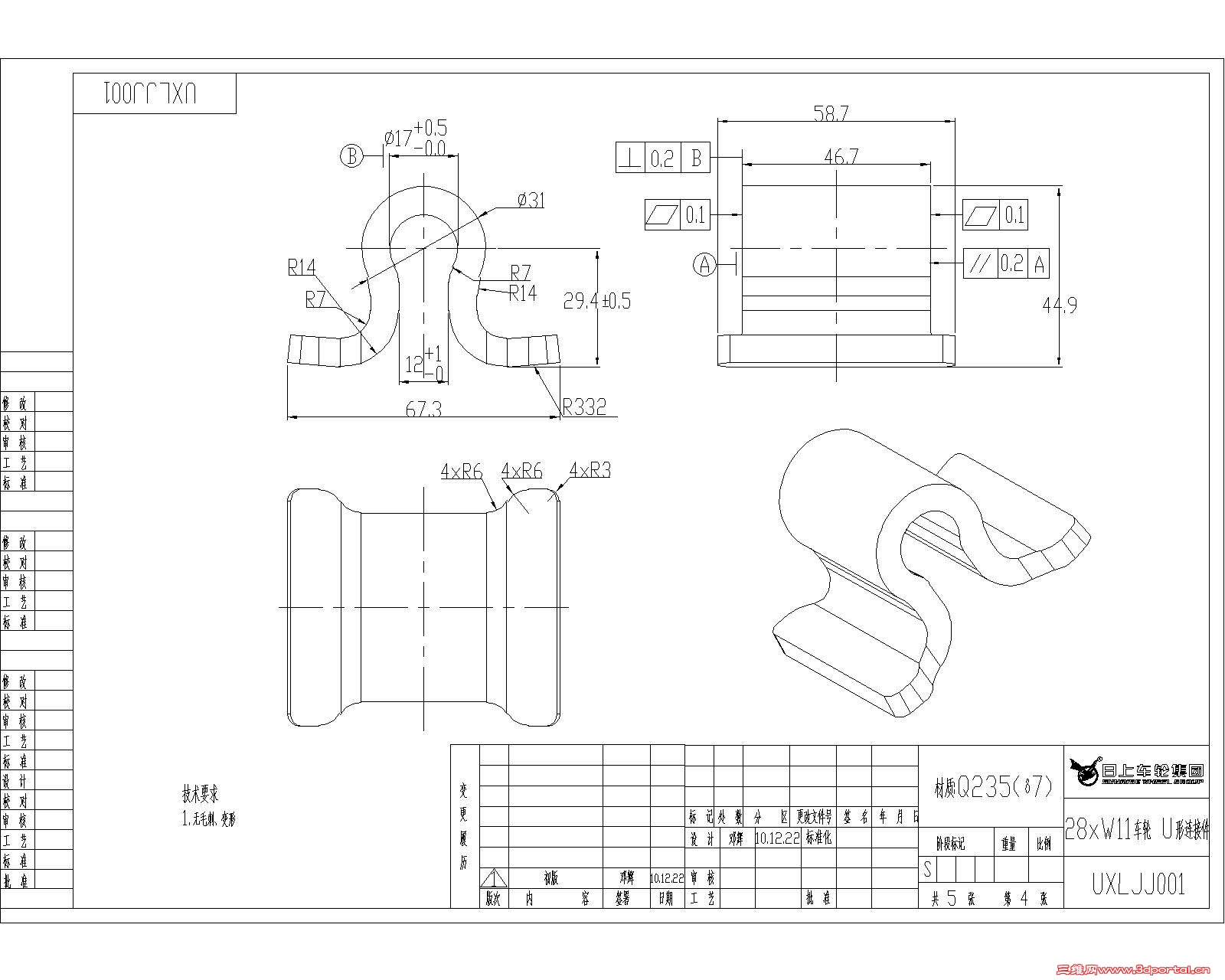

' D5 B7 y" b1 X. T- @& y8 h2 g7mm成型圆状后两边要精修,精修高度差不多有20mm,请教凹模用什么材料好,在线等* P  Z' I) z! ]4 `% E2 y$ l
宽度46.7尺寸是精修的地方

采用DC53的淬火62~65应该可以。

切过卡车轮毂,厚度8MM,行程也是20多,用的是T10A,热处理硬度HRC52~55.试出的最佳效果,不解释。

SKD11   DC53都行。
