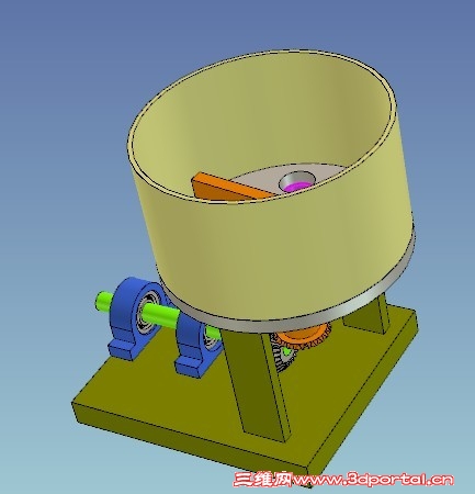

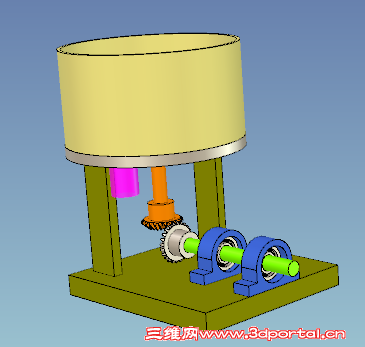

ioom.png 金克拉.jpg 此机构面粉搅拌防止面堵塞机构,通过红色的孔下面粉,转速在每分钟20转左右设计的不够详细请高人指点。
发表于 2011-11-27 21:44:10 | 显示全部楼层 来自: 中国广东东莞
1) 立轴的受力不太好,2)每分钟20转不如用蜗轮蜗杆减速机,直接装在下面。,一来还可省去锥齿轮,二来立轴的受力情况好些。因为你的机构还要蜗轮蜗杆减速机。

 楼主| 发表于 2011-11-27 21:52:42 | 显示全部楼层 来自: 中国江苏苏州
是的蜗轮蜗杆减速机是有的,不过是安装在底部机构上的,这个面斗和底部只有150MM左右我想用下面的减速机来传动这个机构
发表于 2011-11-27 22:05:14 | 显示全部楼层 来自: 中国广东东莞
  Y6 V: q. k9 X3 q李成亿 发表于 2011-11-27 21:52 http://www.3dportal.cn/discuz/images/common/back.gif
9 W3 j) H7 V" d那你就直接把立轴穿过底板与下面的蜗轮蜗杆减速机输出轴相连。结构还简单些。少用锥齿轮,安装不易对中。
发表于 2011-11-28 06:10:06 | 显示全部楼层 来自: 中国北京
1、不建议把负载放在一端,这种情况不利于工作。把轴承布置在负载的两端更好;
7 @: U3 E& |. I- I+ C2、如果配减速箱可以直联工作,减速箱可以配套轴式的,结构更为简洁。
天际孤帆 + 2 鼓励交流
发表于 2011-11-28 08:12:22 | 显示全部楼层 来自: 中国山西太原
这样的机构也是可以的,小型水泥搅拌机就有这种结构。只是立轴的支承结构没画出,立轴的支承座要有足够的强度和刚度,才能保证承受较大的负荷,才能保证圆锥齿轮的啮合精度。另外为了提高搅拌效果,浆叶不要作成直板,应作成曲面形式,可以搅拌的更均匀、更省力。
天际孤帆 + 2 鼓励交流
 楼主| 发表于 2011-11-28 09:42:00 | 显示全部楼层 来自: 中国江苏苏州
7楼的师傅是我想要的方案,可是苦在我立轴的支承结构我不知如何画

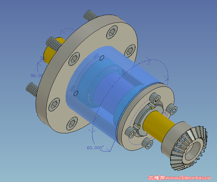

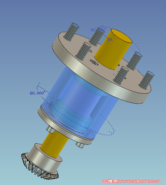

发表于 2011-11-28 10:41:39 | 显示全部楼层 来自: 中国山西太原
本帖最后由 gaoyns 于 2011-11-28 10:58 编辑 $ h7 s- M8 @+ ^2 `0 l. L" C
& A3 z9 N! f) j$ K
可作一个套筒式轴承座,即两端装轴承和轴承盖,中间穿轴。轴承座作一法兰,与搅拌机壳体下面螺栓连接。- G7 s; D2 [( q+ C) x  W6 ~
下面的立式轴承座结构可作参考,将下面的法兰向上与壳体下面连接。

 楼主| 发表于 2011-11-28 14:15:35 | 显示全部楼层 来自: 中国江苏苏州
QQ截图20111128141048.png QQ截图20111128141019.png 这样立式链接是否可行,在此谢谢各位师傅的意见。
发表于 2011-11-28 14:34:05 | 显示全部楼层 来自: 中国北京
建议下面直接安装一个角箱。原理其实一样。但是更方便。不知道搅拌什么东西,直板是不对的。支撑的轴承建议压力轴承。

发表于 2011-11-29 18:48:30 | 显示全部楼层 来自: 中国江苏苏州
为保证齿轮啮合的可靠,建议立轴的台阶面装一个平面轴承。

发表于 2011-12-5 23:16:34 | 显示全部楼层 来自: 新加坡
废掉锥齿轮,直接用同步齿形带传动
plc + 2 技术讨论
发表于 2011-12-22 16:52:03 | 显示全部楼层 来自: 中国香港
正解,越简单越好,实用第一。 16# 雪人2000
发表于 2011-12-23 03:49:01 | 显示全部楼层 来自: 美国
立轴直接上下通贯,下面加一个轴承,立轴中间加一个皮带轮,不用锥齿轮,动力输出找个减速机,装个皮带轮,买条皮带装上,用弹簧惰轮压紧,就可以了。如果觉得皮带传动会滑的话就用3角带,觉得3角带还不够好得话就用同步齿型带,再不行的话用链轮,还不行就用涡轮。
0 m9 Z/ _: M8 _5 e3 y- _" o如果只想按现在设计做的话,建议1,立轴上下通贯,两端轴承,横轴的两个轴承分成前后装,装配时使用夹具确保锥齿轮的啮合是正确的。
plc + 2 技术讨论
