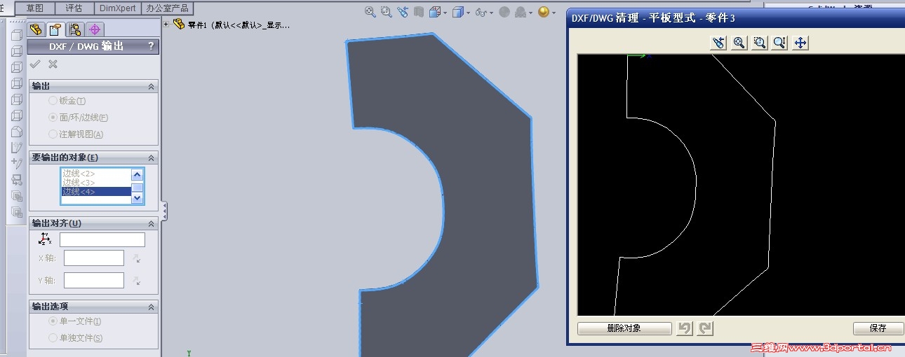

我用solidworks随便画了个天圆地方,然后用钣金功能展开后,保存DWG格式

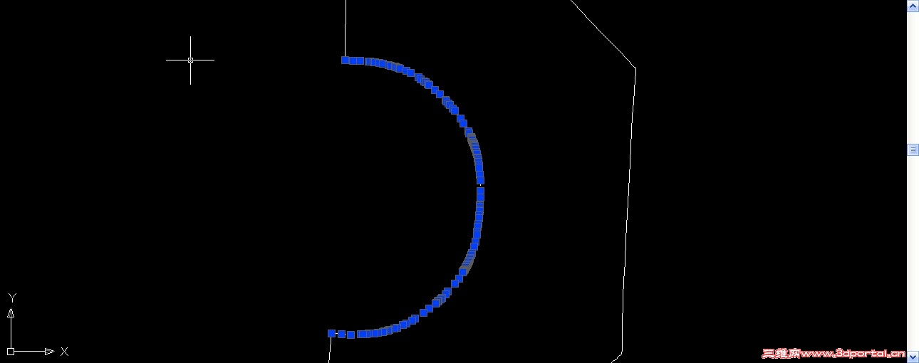

- r2 u2 ~5 @) g' F/ Z, U然后用CAD2006打开,却是这样的

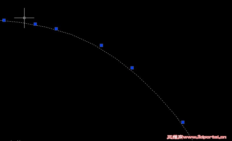

7 [) T; W, G: A* ~! ~- c6 G那些点都不在线上面8 n8 Q- Y# }7 C# G, E
1 r* H8 Q9 m0 o. t8 @" O1 {: |& l1 K: Q9 C5 A; {
+ @4 ~7 T4 Z6 t  B8 G' n
这样的图数控完全不认。! ?: y3 F$ @7 J' C: f1 ^4 B
& b2 A  z4 j% J求各位高手老师帮帮忙,或者有老帖的画给我发个行么,有空的有爱心的给我详细的讲解下最好了

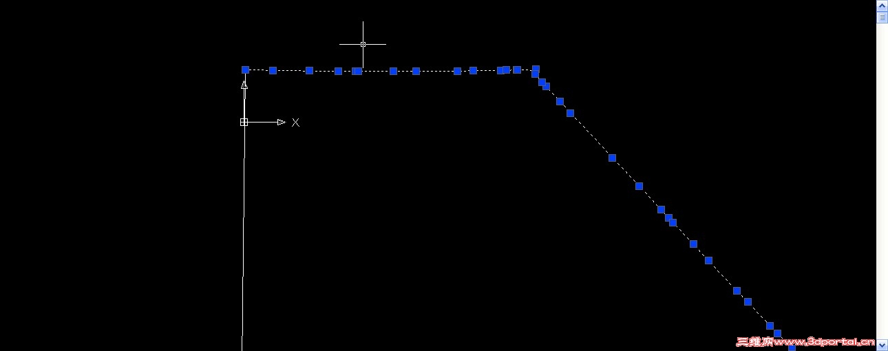

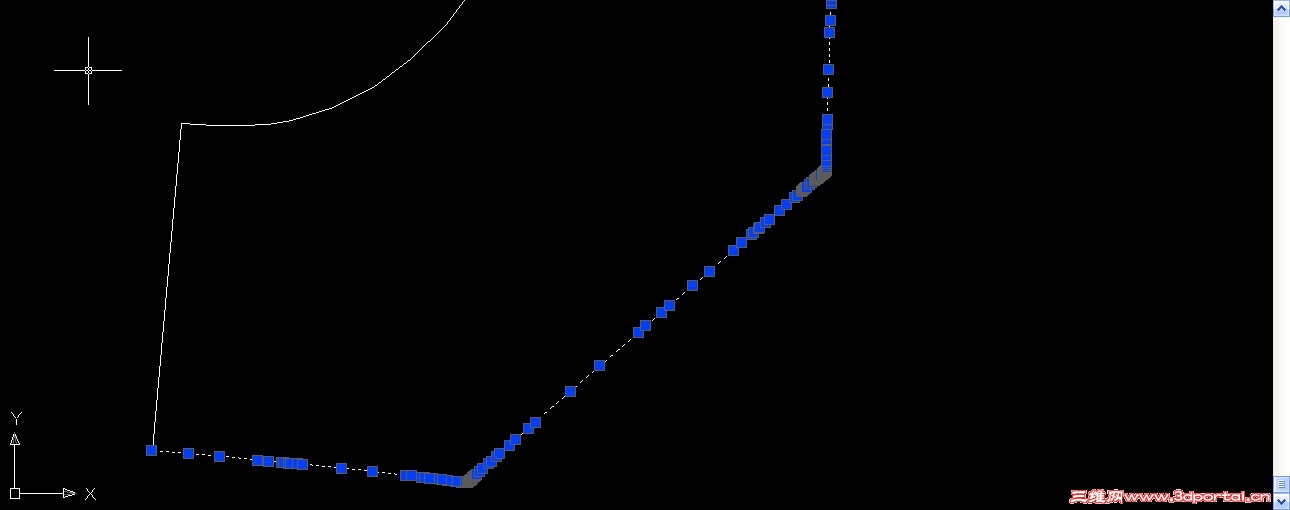

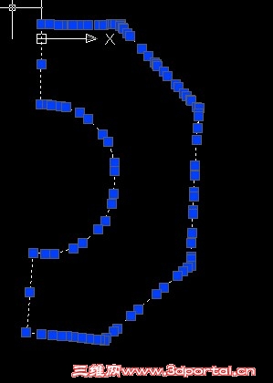

( V/ U# \6 L% i 6.jpg
- R: c, m& r  v
/ S! |- @. J- K% i) x 7.jpg
7 j# z, `$ }( y# `# w) @7 s( i  Y  T; h9 ~) [' {6 q
都是这种情形,大家能不能帮帮我

这不是SW的问题,而是你CAD设置的问题,CAD--工具--选项--显示--显示精度里可以设置。
