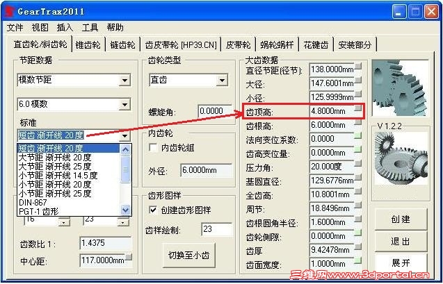

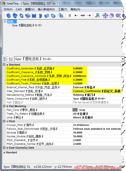

在下对齿轮不是很了解,在应用GearTrax2011插件生成齿轮模型的时候,一些数据是如何对应的呢?
! h8 v2 b8 _/ j比如下图:6 L2 H& [' {" K
一个简单的“直齿圆柱齿轮”,其中的“齿高系数、顶隙系数”对应的是GearTrax2011界面的哪两个文本框呢???望指点!!!

6 ]! v( f5 A, k# V% d' N: L" p; J齿高系数0.8通过选择“短齿 渐开线20度”就可自动生成。
8 N! X2 F1 e( Z, q
$ z8 x% O: L9 k9 d( s3 P7 o如下图:齿顶高=模数6×齿高系数0.8=4.8,即可验证。8 p* `* v* ~0 ~! r
, q/ q4 k; A. l" J9 [但是:顶隙系数如何输入,未知啊!?!

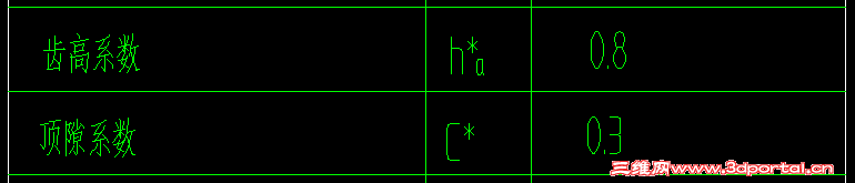

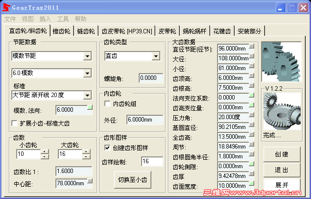

 楼主| 发表于 2011-11-28 22:30:39 | 显示全部楼层 来自: 中国福建厦门
多谢阿帕奇,但是查了下书,对于短齿制的直齿轮,0.8的齿高系数和0.3的顶隙系数应该是蛮通用的。, u1 W% ^0 J1 z$ ]0 o9 S
7 N( P. h9 C8 }5 b& n不输入顶隙系数的话,生成的三维齿轮和二维图做了下对比,齿根部分还是有差别的。+ ?' x$ d9 G2 f! E
. L5 y$ R/ t, N" h$ |1 a8 ]- [2 l在下想问的就是GearTrax怎么设定这个顶隙系数呢!

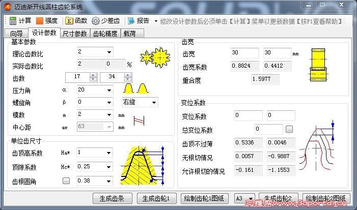

发表于 2011-11-29 08:33:05 | 显示全部楼层 来自: 中国浙江宁波
可以用迈迪啊,有顶隙 齿高的

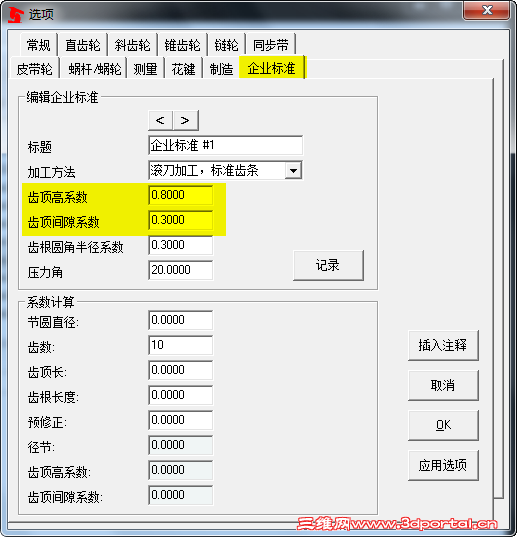

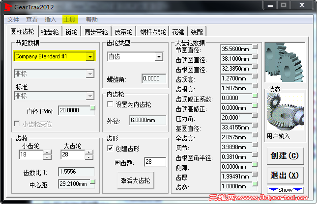

发表于 2011-11-29 09:13:50 | 显示全部楼层 来自: 中国四川
下图中选『Company Standard #1』* U+ v9 X; _2 V$ T# \
快照1.png . J: Q& @# p: U+ D
5 Z9 H) n- t% E! _
然后在『工具』→『选项』如下图所选。齿顶高系数,齿顶间隙系数等等....都可以随意更改。

 楼主| 发表于 2011-11-30 21:34:10 | 显示全部楼层 来自: 中国福建厦门
非常感谢pzhzs,用编辑企业标准的方法的确搞定了。+ m3 T) g+ [5 `1 L, J4 Q. _

画齿轮建议用 GearTeq,GearTeq 的精度要比 GearTrax 高,
) I. y7 R3 k  `6 Z/ Y7 J: }(两者精度问题看这帖:http://www.3dportal.cn/discuz/viewthread.php?tid=1091519
* j9 w9 \3 b* p4 o, S而且 GearTeq 参数要多一些,设置起来也要方便一些;也不用把 SW 的特征树改成 E 文。: V1 ]- l% x3 Y% m$ [6 I
